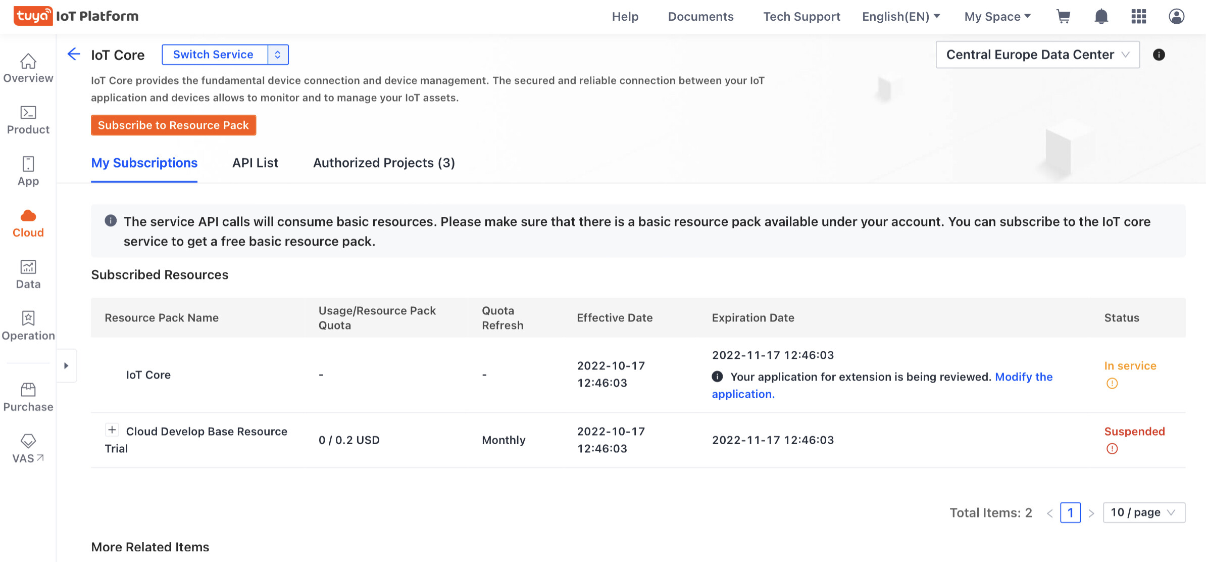

Intussen heb ik gemerkt dat bij Service API (auth.tuya.com), bij IoT Core, de uiterste gebruiksduur is verlopen. Kan dit mogelijk de problemen veroorzaken?
Hoi Jacques,
Klopt, deze dien je ieder half jaar te verlengen, kies dan steeds voor de trial versie. En berichten en voorstellen waarvoor je moet betalen kun je negeren.
Ik heb inmiddels bij Service API (auth.tuya.com), bij IoT Core, de gebruiksduur een half jaar verlengd. Dit duurde echter niet een paar uur, maar een paar dagen voordat dit zichtbaar werd in het account. Maar goed, dit is opgelost.
