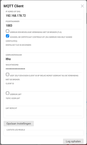

Ik heb ook de itho add-on geïnstalleerd, maar krijg hem niet verbonden met de MQTT server. Wat moet ik daar allemaal voor instellen? ik heb het IP adres van mijn Homey ingevuld en een gebruikersnaam en wachtwoord zoals in eerdere posts aangegeven, maar krijg toch geen verbinding.
Is er iemand met een stappenplannetje?
Alvast bedankt!
@D_S Welke mqtt sever gebruik je? Waar draait die op? Niet toevallig aparte vlan’s met firewall beperkingen?
Er is niet een algemeen stappenplan te geven omdat elke situatie verschilt. Als je iets meer info geeft over je setup, kunnen we je vast verder helpen.
De Broker heb ik nu aan de praat gekregen, maar de client doet het nu nog niet.
Ik gebruik de MQTT Broker en Client vanuit Homey.
@D_S je bedoelt dat je vanuit de itho addon al connectie hebt met mqtt broker op homey? Dat is mooi. Hulp bij de connectie vanaf de homey client zelf naar de broker kun je wellicht beter zoeken in het ondersteunings topic van die app.
