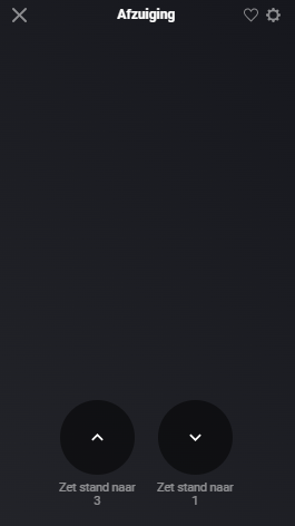

Ik heb nu 2 knoppen gemaakt:
Met deze opdracht:
Maar had het idee eerst om deze commando’s en huidige stand te laten zien met een lijst:
Maar ben eigenlijk wel happy met hoe het er nu staat:
