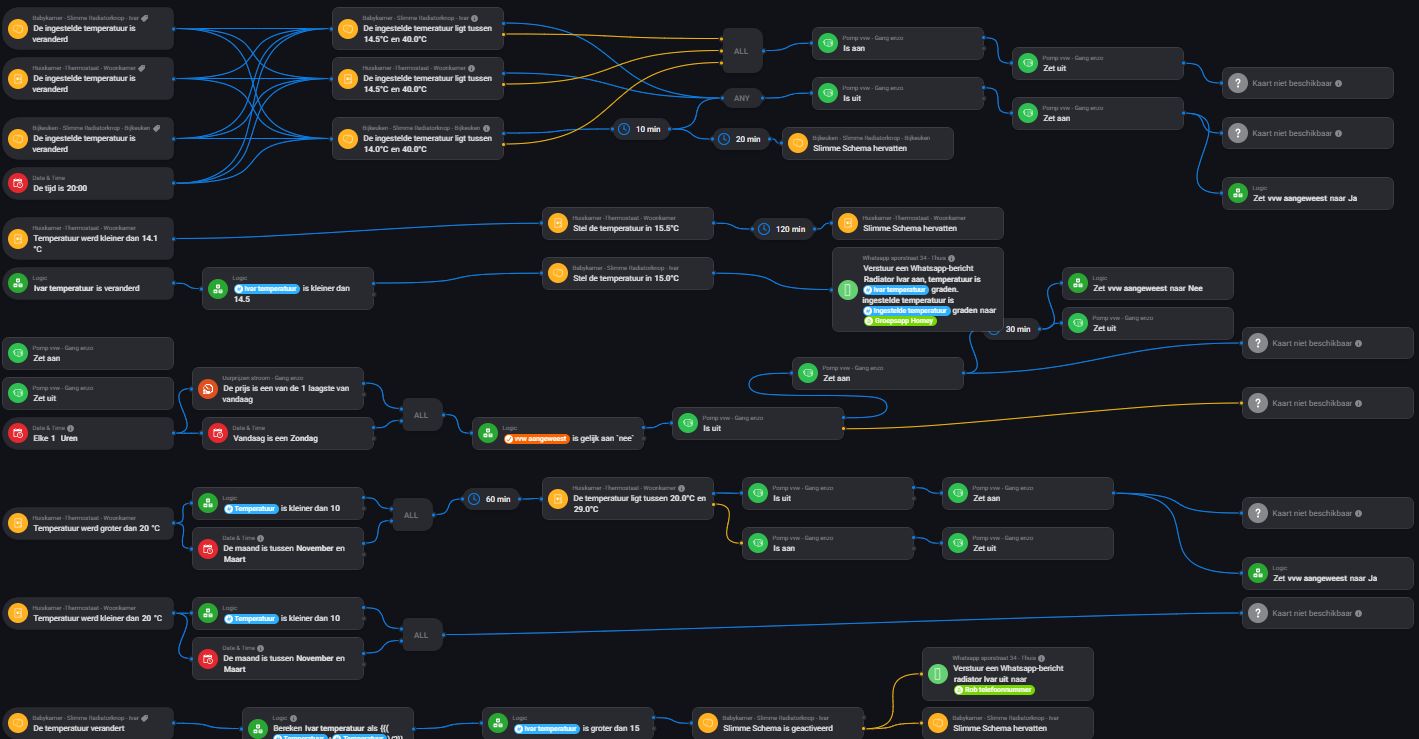

Ik heb meerdere flows waar ik erg blij mee ben.
De aansturing van de airco’s bijvoorbeeld, is prijs en temperatuur gestuurd, met raamsensoren die voorkomen dat de airco aan gaat, of zorgen dat de airco uit gaat als het raam open gaat. Bij prijzen onder 0 gaan de airco’s sowieso vol gas draaien, afhankelijk van de maand koelen of verwarmen.
Past niet op 1 screentje met uitgezoomd naar 25%:sweat_smile:
Verder nog de aansturing van de pomp van de vvw. De vvw staat eigenlijk nooit aan ivm houtkachel die we als hoofdverwarming gebruiken. Echter hebben we op de babykamer nog geen airco en gaat deze nog met een radiator. Om te voorkomen dat deze TADO aangestuurde radiator dicht gaat en de ketel zijn druk niet kwijt kan gaat de vvw pomp aan zodra er ergens in huis (ook de bijkeuken en eventueel de vvw kunnen nog op gas verwarmt worden) warmtevraag is. Als de vvw pomp de hele week niet gedraaid heeft wegens geen warmtevraag gaat de pomp zondag op het goedkoopste uur een half uurtje aan.
De kaarten rechts moet ik nog herstellen na een re-install van whatsapp.
Waar ik me nog verder in wil verdiepen is het berekenen van een thuisbatterij. Vind het met name de logic kaarten met berekeningen nog best lastig. Maar ja, tijd, tijd, tijd…
