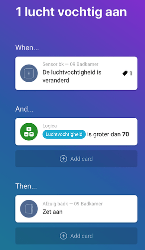

ik heb het voor elkaar gekregen en het werkt prima met een RV sensor, nu even kijken of het ook zo blijft,
ik ben namelijk aan het klooien geweest met de instellingen van de RV sensor, ik hoop dat ik nu geen 3 batterijen in de week nodig ben

Wat me nu opvalt is dat als men klaars met douchen de ventilator een poosje blijft doordraaien en dan afschakelt bij 68 % na een minuut of 10 schakelt de ventilator weer aan want de RV is weer opgelopen, na een paar minuten schakelt hij weer af bij 68% en blijft dan ook uit, met andere woorden de RV voeler was de juiste keus want op basis van tijd was hij de tweede keer niet ingekomen
