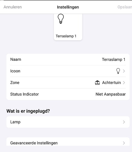

Ik heb alle Hue lampen geïnstalleerd met de KlikAanKlikUit (Zigbee) app. Ik kist dan het juiste type lamp, dimbaar, kleur of ambiance, en dan wordt het ook een onbekend Zigbee apparaat. Vervolgens geef ik aan dat er een lamp is ingeplugd. Ik zie dan geen veld “overig”. Jou lamp kan denk ik alleen maar aan en uit, dus lijkt die het meest op een schakeldoos.

waar geef jij aan dat er een lamp ingeplugd is , hij vind hem met de Klik aan klik uit app ook all
een geeft hij hetzelfde aan dat hij geen app kan vinden maar kan verder niets instellen
Bij “Wat is er ingeplugd?”.
Wat is overigens je type lamp? Staat bij de geavanceerde instellingen.
Even heel lang op de tegel klikken van het apparaat.
Ik ben er al achter ,Ik zat op de PC daar kon ik dat niet instellen maar op de mobiel wel
Bedankt voor de hulp
Graag gedaan, kun je de lamp nu bedienen en dimmen?
Jawel werkt nu goed
