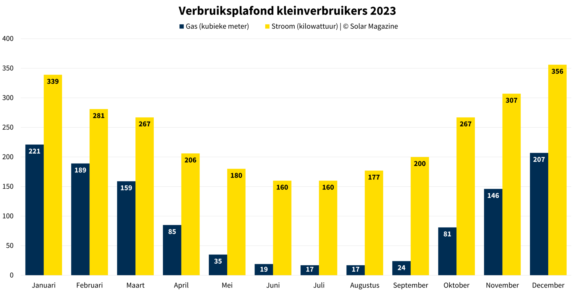

De gas en stroom budgetten zijn iedere maand anders. De overheid schijnt een tabel te hebben per dag van het jaar. Maar geen idee waar die te vinden is.
Misschien dat PBTH deze tabel kan integreren. Iets om als feature request te posten?
Ik zag die tabel net bij Zonneplan voorbij komen:
Ik heb hem net bij de overheid gevonden. Het gaat om bedragen (euro) per dag.
Dit is de tabel die ik had gevonden en gebruik voor mijn flows:
Dit is een document met de maand waarden en de waarden per dag.

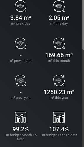

Ik wil deze tabellen voor gas en power wel in PBTH zetten. Ik denk er aan om in de summarizer device van je hoofdmeter extra capabilities toe te voegen:
budget_today
budget_this_month
budget_this_year
Je ziet dan direct of je dag/maand/jaar verbruik (m3 en kWh) in lijn is met het budget van het prijsplafond.

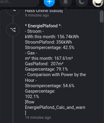

Hi Robin,
Gaaf hoor, en weer supersnel!
Je app geeft bij mij een andere maand’plafond’percentage waarde terug dan het script van @Marcel_Ubels i.c.m. met de flow van @harmenkuijer (waarvoor mijn dank!).
Het jaar’plafond’percentage lijkt wel goed te gaan (ik zit virtueel net over het jaarplafond van 1200m³).
In de flow gebruik ik de waardes uit dezelfde PbtH summarizer.
Enig idee waar het mis zou kunnen gaan? De m3 prev. month is leeg, maar dat zou niet van invloed zijn toch?
Flow resultaat van middernacht:
Screenshot 2022-12-26 at 00-19-16
Summarizer @ 17u:
Het heeft geen enkele haast hoor :wink: :santa:
Heb je deze uitleg al gelezen over het percentage in PBTH?
