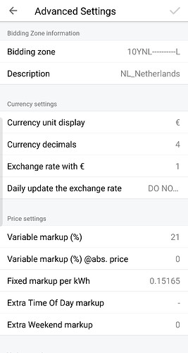

Ik ben ook overgestapt naar Zonneplan maar krijg de tarieven niet gelijk in de power by the hour app. Wat doe ik fout?
Instellingen in de app:
Opgegeven tarieven van Zonneplan
@Ria_Banis Ik gebruik € 0.15165 als vaste opslag (volgens mij berekent de app de btw niet over de vaste opslag, dat moet je zelf nog doen: 0,12533*1,21 = 0,15165). Dan komen de uur prijzen steeds precies overeen.

Dank je.
Ik liep tegen hetzelfde issue aan. Dat zal voor gas dan waarschijnlijk ook zo zijn.
Heb ook Zonneplan, Ria, en dit komt best goed overeen
(Dank @Torch1969 voor de extra 5 in 0,15165)
