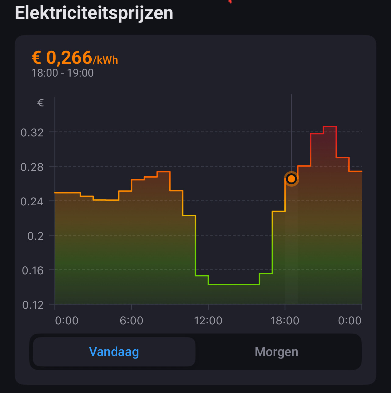

onderste plaatje zie je dat het bedrag goed staat. Druk ik op klaar dan zie je het tussen plaatje, is de prijs opeens afgerond en dan het eerste plaatje zie je dat ook, afgerond staan. Druk je erop en houd je je vinger op de juiste tijd ingedrukt, zie onderste plaatje, dan staat er opeens 0,266. Het is wel een rommeltje in de Homey app.
Is er niemand die dit ook zo heeft gezien?? Dit klopt toch niet of rekent Homey op de achtergrond het wel zoals Plaatje 3 staat?

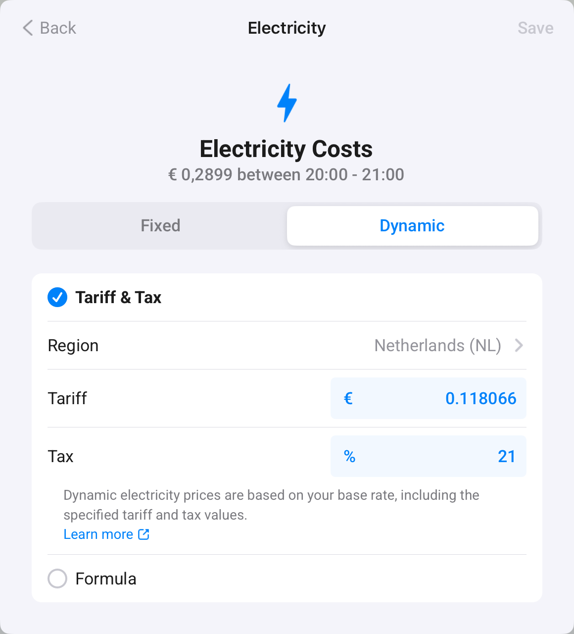

De electrakosten die je van Zonneplan hebt gekregen zijn inclusief BTW.
Bij Homey moet je de prijs exclusief BTW invoeren (dus delen door 1,21).
Deze bedraagt 0,118066.

Waar jij zegt staat bij mij ook 0,14285 maar bij Energy heb ik 0,1181066 staan want anders klopt het uur bedrag niet.
