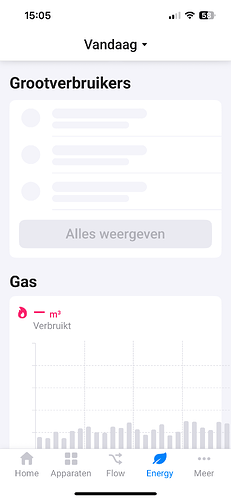

Ik lees veel enthousiasme over de Energy in Homey Pro. In het Tweakers forum heb ik gemeld dat de Energy bij mij niet werkt. Als ik de Energy tab gebruik krijg ik het beeld van een huis en een deel van mijn apparaten. Het beeld is “bevroren” . Ook als ik naar beneden scrol krijg ik geen enkele informatie. Uit reactie van vele tweakers was ik verrast dat dit bij velen plaatsvindt. Dus hoe graag ik ook de prijzen wil toevoegen het zou in eerste instantie mooi zijn dat de Energy in basis goed werkt. Ik maak gebruik van de P1 meter van Homewizard. Ik kan de Energy ook niet meer verlaten. Ik moet de app afsluiten en opnieuw openen om Homey weer te gebruiken

Welke versie Mobile App en op welk platform/device?
Bij mij en vele andere werkt het wel maar je moet echt bij Athom melden en ook daar krijg je die vragen.
Versie 12.6.0 op een iPhone 13 Pro

Yep, daar zou het probleem van de bevroren energy tab kunnen zitten:
er waren issues gemeld met de energy tab bij gebruik van meer dan 1 HomeWizard batterij.
Heb nog geen oplossing voorbij zien komen; voorzover ik heb begrepen heeft het niets met de HW community app te maken, maar “verslikt” de energy tab zich in de extra HW batterij(en), en is het aan Athom om de logs door te spitten naar de oorzaak.
Test het eens met 1 batterij.
Blijft de E tab dan wel werken?
Dat zou ik heel vreemd vinden. Ten slotte gaat er enkel wat numerieke data van de meter richting Homey.
Ik heb de HW P1 dongle een aantal jaar aan o.a. Homey (Pro 2019) hangen en werkt prima.
Zet vooral de poll interval(s) niet te laag, houd het voorlopig even op 10s.

Ik heb deze inderdaad op 10 staan. Net weer geprobeerd de Energytab te gebruiken maar het bevroren beeld blijft
OK. Voor de duidelijkheid: heb je nu met 1 batterij getest?

Alle 3 de batterijen. Alle heb ik op dezelfde instellingen staan. Dat geldt ook voor de P1 meter
Ik volg je niet erg, onm :smiling_face:
Het gaat erom dat de E tab met één HW batterij niet vastloopt, en met meerdere hoogstwaarschijnlijk wel.
Ik ben (dus) benieuwd of je scherm ook vastloopt als je tijdelijk één HW batterij aan de E tab toevoegt; met andere woorden, als je tijdelijk twee batterijen verwijdert.
Als dán de E tab niet vastloopt, hebben we waarschijnlijk de oorzaak.

Vanmorgen heeft de E-tab één keer gewerkt met zelfs de juiste waardes. Controle via energy abb van HW. Kon echter niet de pagina verlaten. Nog een paar keer geprobeerd maar E krijg ik niet opnieuw aan de praat. Ik zal jouw voorstel gaan proberen. Kom er op terug
