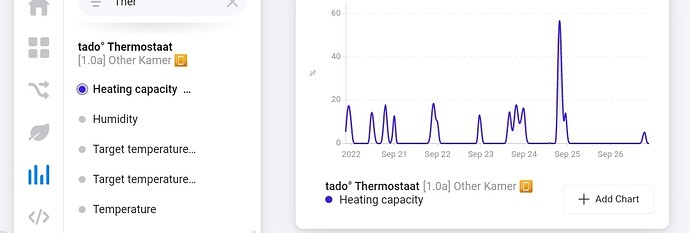

Beste, ik heb het geprobeerd, echter krijg ik de logica niet voor elkaar, heat capacity bijvoorbeeld, begrijp me niet verkeerd, ik heb het in het Nederlands staan en begrijp niet echt waar ik warmte capaciteit kan vinden.
Warmtevraag vermoed ik. Kijk op de NL screenshots:
De logica variabelen zijn te vinden als je de naam vd thermostaat (gedeeltelijk) invult in het zoekveld

Het getal 15 nam ik uit jouw flow over, zit geen gedachte achter. Het is de procentuele waarde van het ketelvermogen. Bij 15% brand hij laag, bij 100% brand hij voluit.
Overzicht daarvan kun je in de Insights grafieken zien.
Bij mij lijkt het uit 4 nivo’s te bestaan. 20% 40% 60% en 100%
Warmtevraag onder de 20 of wat lager is een soort ‘afbouw’ fase na het stoken.
Het lijkt me dan handig om de airco heater dan uit te zetten.

Ik zit ook ff met die termen, ‘warmtevraag’ is vanuit de thermostaat gezien denk ik. Als het maar een half graadje warmer moet worden, zal hij een lage warmte vraag sturen. Heating capacity is meer vanuit de ketel gezien.
