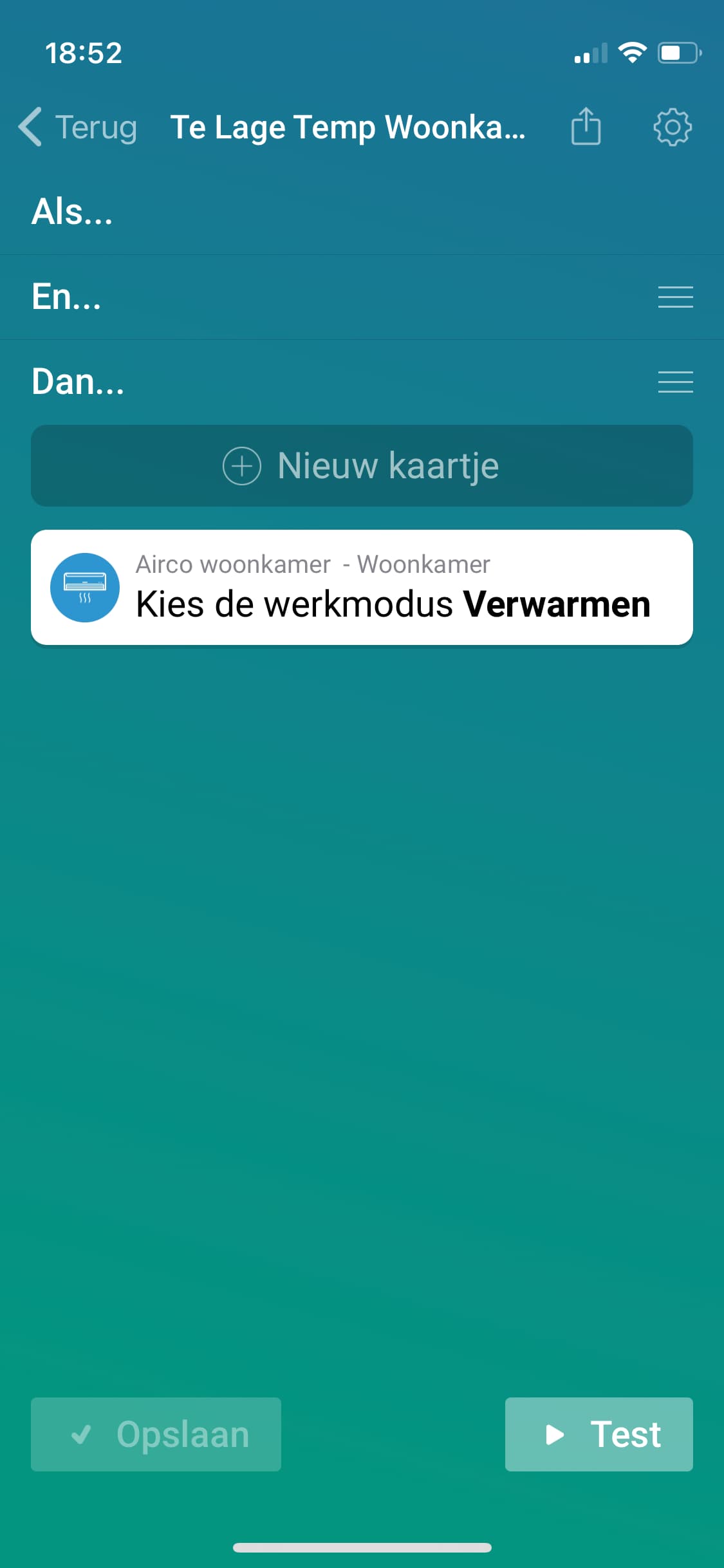

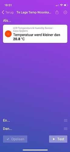

Flow voor airco's icm verwarming
Dat is deze kaart
Screenshot from 2022-09-27 00-18-34

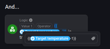

en het is handmatig ingetypt, om de gekozen tag heen
{{[Target temperature]-1}}
Screenshot from 2022-09-27 00-22-18

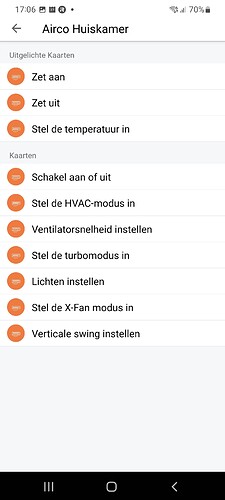

Ik heb een gree airco systeem met wifi mogelijkheden, deze heb ik verbonden met de gree app op homey. En daarbij heb ik behoorlijk wat kaartjes, helaas geen silent mode of eco mode. Maar kan er goed mee vooruit.

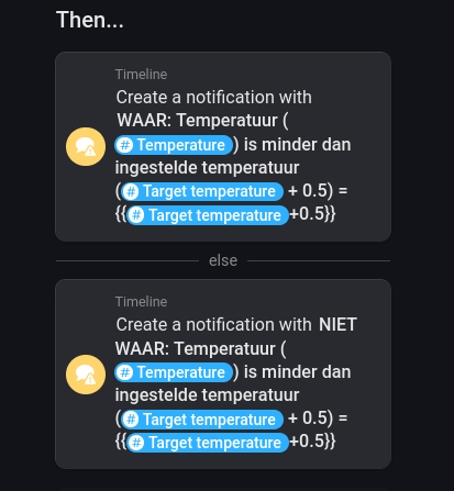

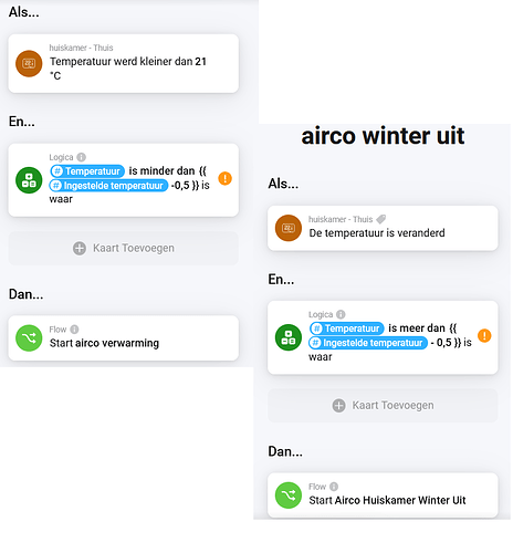

Hallo Peter, nogmaals bedankt voor alle hulp. Ik heb hier enkele screenshots bijgevoegd. Wanneer ik de flow aan of uit wil testen komt er een uitroepteken bij te staan ( oranje ) en wordt de airco dan ook niet geactiveerd.
Graag gedaan.
Ah, ik zie het, op Homey is het decimaal teken altijd een punt.
De komma wordt voor math.js functies gebruikt.
Als je over het uitroepteken schuift met de muis, komt er als het goed is een foutmelding onder in beeld, OF foutmelding verschijnt als de flow getest wordt.
(Als is die vaak niet heel duidelijk :wink: )

Wat ik tot nu toe merk is eigenlijk niets, heb natuurlijk de , vervangen meteen toen ik het las.
Het is namelijk zo dat de tado netjes de vloerverwarming stuurt. maar die staat maar op 19.5 graden. dat betekend dus dat de temperatuur eigenlijk nooit echt lager komt. de auto assist van tado doet goed zijn werk daar in.
Nu zit ik te denken, er staan natuurlijk andere waardes nog, dit in combinatie met de reactie @Nelson1976 is het zo dat ik dan inderdaad een andere temperatuur meter of sensor ergens in de woonkamer moet gaan plaatsen? ik bedoel de tado doet zn ding en met het target temperatuur zit het dus altijd wel goed. Maar natuurlijk is dat nog best frisjes. Nu moet de airco het verder gaan doen tot bijvoorbeeld 21 of 21,5. dus minder dan ingestelde temperatuur, gelijk aan, of meer dan maar ook niet minder dan. dan zet airco verwarmen aan. Zo ook natuurlijk iets om weer uit te gaan boven bijvoorbeeld 22 graden
Allemaal heel leuk die flows, maar deze steekt me, ik zie het gewoon niet.
@Peter_Kawa @Nelson1976
Volgens mij ben ik er uit, ik heb de waardes als volgt aangepast zoals ik benoemd heb in mijn vorige bericht, helaas niet eerder tijd gehad.
Ik heb het nu met de + ervoor en tijdens het testen leek het te werken, ik ga er morgen nog even verder mee kijken of het naar behoren werkt, maar hij ging daadwerkelijk voor het eerst aan. Ik ben wel beneiuwd of ik het op deze manier heb kunnen oplossen, natuurlijk met de hulp van jullie allen.
