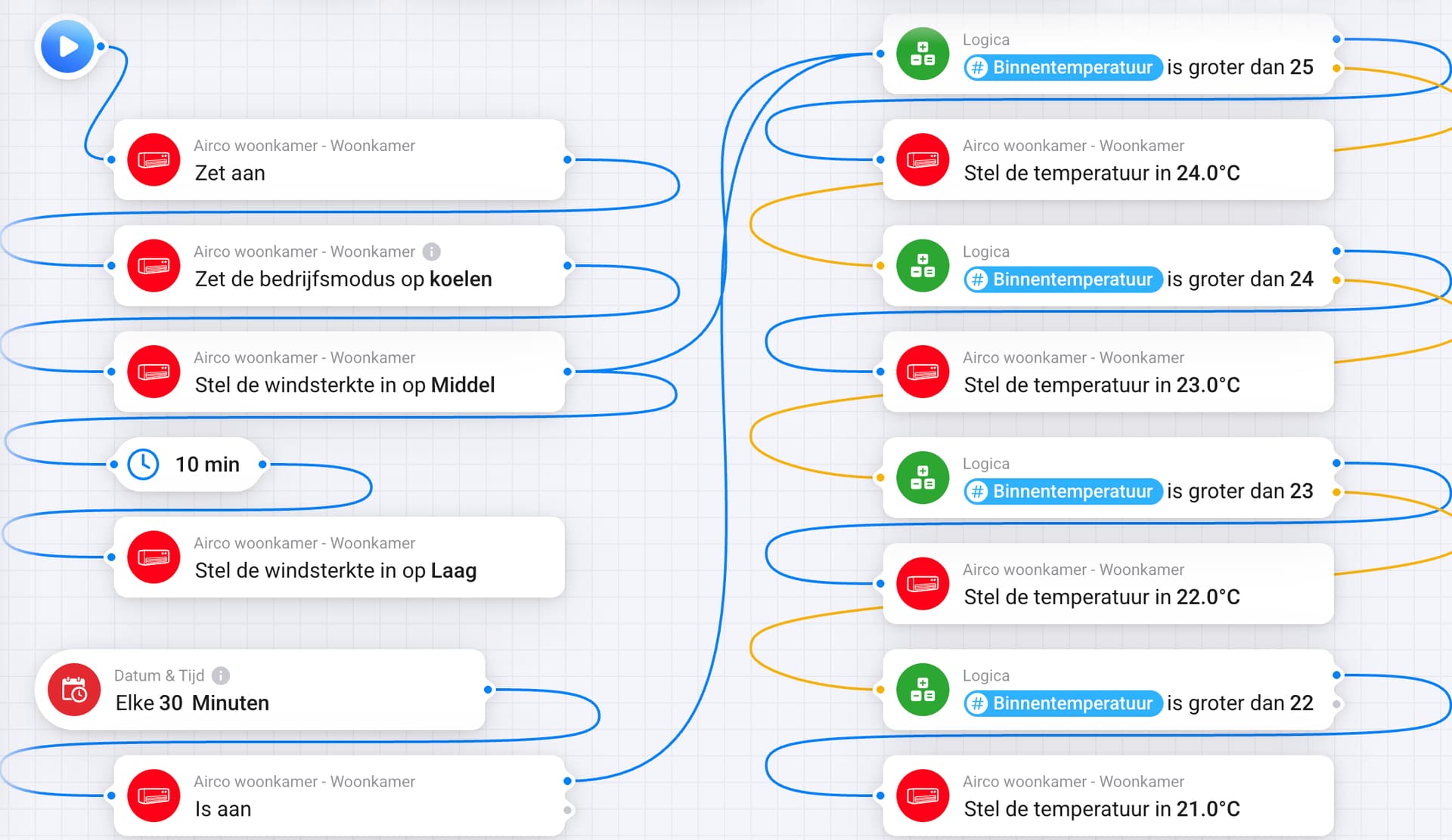

Via een advanced flow waarmee ik mijn airco aanzet controleer Homey de binnentemperatuur en past de koel temperatuur hierop aan, dus zeg maar ik start, temperatuur is 24 graden en airco start op 22 enzovoort,
Nu wil dat Homey dit elk uur checkt en aanpast als airco aan is, timer lijkt me niet de oplossing iemand suggesties? De elk uur timer draait altijd ook als airco uit is en dat lijkt me niet de bedoeling of zie ik dat verkeerd?

dat doe ik exact zo maar loopt de timer dan niet door in homey of maakt dat niet uit?
wat ik wil bbereiken zou misschien ook kunnen met meten van temperatuur, nu start ik mijn gedeelte van de flow wat dat doet, misschien te omslachtig?
onlogisch?

oke dank je, heb nu wel 2 start punten in ƩƩn flow, een start en een timer , kan dat of ben ik nu iets stoms aan het doen?
oeps, op het moment dat ik je dit schrijf hoor ik de airco ping doen, wat wil zeggen dat het werkt :wink:

Meerdere startpunten in een flow is geen probleem.
De flow die je laat zien lijkt wel te gaan werken.
Al begrijp ik niet wat het doel van deze flow is….
Waarom wil je de temp van je airco altijd 1c lager hebben dan de gemeten binnentemp?
Het lijkt alsof je wilt regelen naar 21.
Dus zet de target temp direct op 21? Dan kan je die hele flow met te p stappen vergeten.

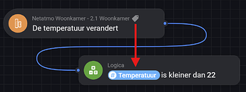

Het zal beter werken als je die ā€œiedere 30 minā€ vervangt door een ā€œals de temperatuur is veranderdā€
In theorie: om 14:00 draait je flow, om 14:01 is de gemeten temp 1c lager. Toch zal je instelling pas om 14:30 worden aangepast….
Doel van de flow is dat de temperatuur aangenaam blijft, ieder airco gebruiker wet dat als het 24 graden is en en je airco op 19 knalt het weliswaar superkoud wordt maar niet aangenaam, daarbij draait je airco altijd maximaal in die situatie, langzaam de ruimte koelen en op de juiste temperatuur houden is een stuk prettiger en beter voor portemonnee en levensduur van de installatie.

Meestal heeft het apparaat dat de temperatuur meet een ALS-kaart die afgaat als de temperatuur wijzigt. Diezelfde kaart geeft de gewijzigde temperatuur mee in een tag (die heet vaak ā€˜Temperatuur’). Via een daarop volgende EN-kaart kun je vaststellen of de gewijzigde temperatuur onder/boven/gelijk is aan jouw streefwaarde en daar de rest van de flow aan koppelen.
Hier ter illustratie een voorbeeld van een flow die controleert of de gewijzigde temperatuur onder de 22 graden is:

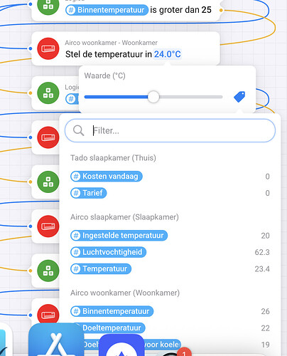

Krijg je bij deze kaart :
bij temperatuur een puldown oid waar je een temperatuur moet kiezen ?
Of kijg je zoiets:
afbeelding
Alleen in het laatste geval kun je iets met mijn idee…
Thanks, ik ga opzoek!
ik krijg een schuifje als ik temperatuur veld aanklik als ik dan rechts het labeltje aanklik krijg ik dat wat je nu ziet eronder
