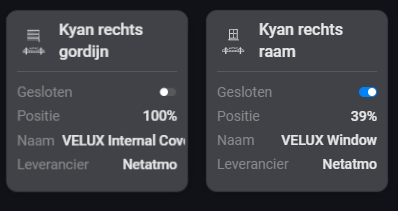

EDIT2: alle flow variabelen zijn veranderd en een stuk eenvoudiger geworden, bedankt hiervoor. Ik heb mijn flows aangepast nu en alles werkt weer. Echter de benaming is wel verwarrend. Voor zowel de dakramen als de rolgordijnen is openen en sluiten precies verkeerd om. Dus als ik het dakraam om 100% zet (volledig open) ziet Homekitcontroller dat als gesloten.

Het verwarrende is dus dat de benaming van de flow net andersom is dan de settings zoals je in de interface ziet

Nu staan zowel het gordijn als het raam 100% open. Hij ziet het als 100% gesloten.
wil je eens met 1.3.7 testen?
De flows zijn nu logisch, alleen is het gesloten schuifje van de apparaten view nog niet in sync:
waarbij positie 100% van het gordijn is volledig open en positie 100% van het raam is ook volledig open. Dus de positie en de flows zijn nu goed.
Kun je van een van deze device debug aanzetten in de settings? Dan flow uitvoeren (of op tile drukken) en me dan de log even sturen via PM? Daarna debug weer uit… thx!!!
