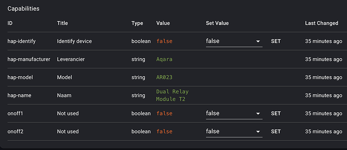

helaas kan ik alleen via Developer tools -devices de capabilities status aanpassen.
In de flowcard “En” kan men alleen Device Identity selecteren.
In de flowcard “Dan” zijn de switches niet te selecteren.
Wel moet ik opmerken dat ik de Dual Relay Module T2 via de Aqara M2 hub heb verbonden.
Dat zou niet uit mogen maken. Kun je nog een keer via de developer tools de capabilities posten?
Hierbij de data uit de developer tools
Als je onoff1 en 2 schakelt via devtools dan doet ie het wel?

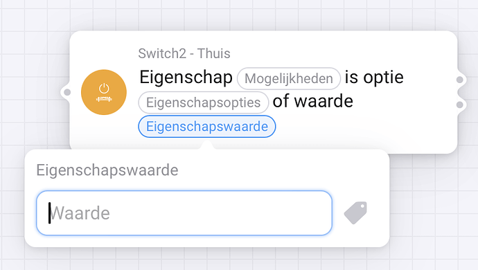

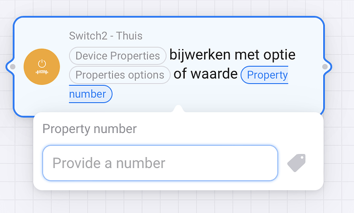

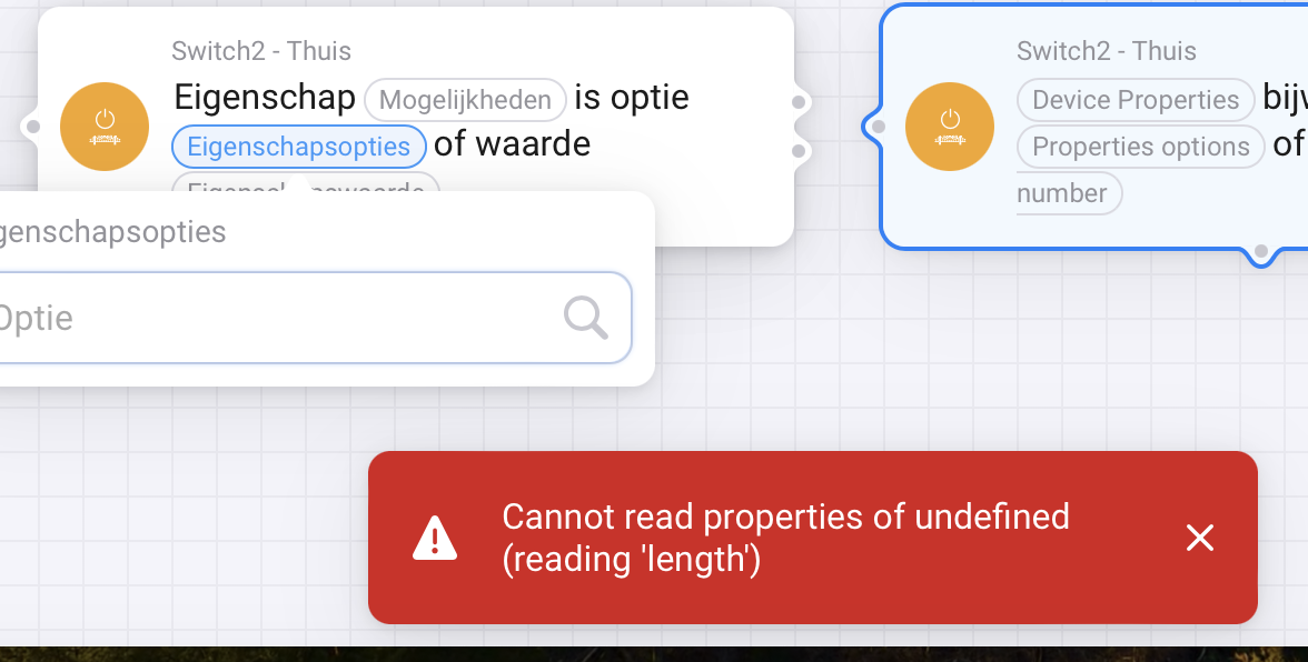

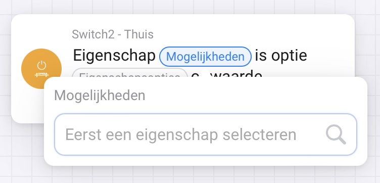

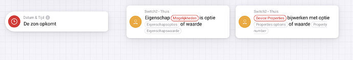

Hallo Martin,
In de developer tools in en uit te schakelen.
Te bedienen in Apparaten
Dit zijn de mogelijkheden in de flows. (Ik weet hier niet wat er in te stellen is)
Click eens op mogelijkheden en device properties in beide cards, ben even benieuwd wat er te voorschijn komt in jouw device
Hierbij de afbeeldingen van de flowcards
