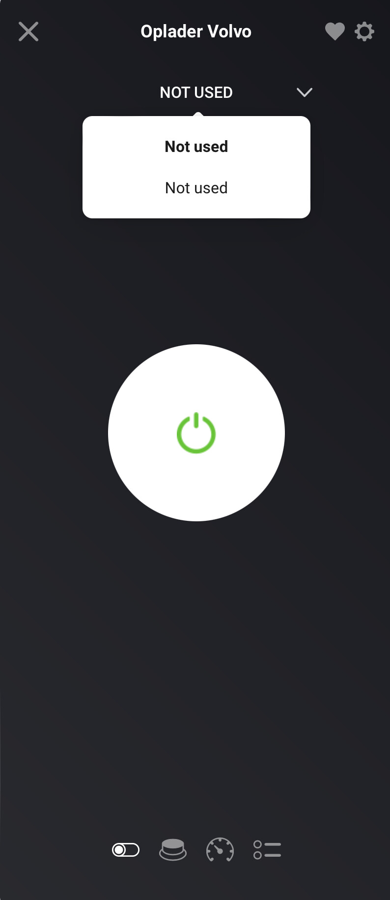

Unfortunately both relays are not available in the flow cards.

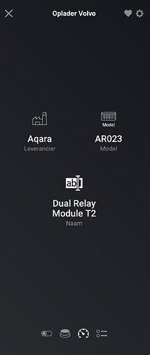

hee Eric, kan je naar Homey developer tools gaan en dan devices, zoek je Aqara device en post de capabilities als je wilt… ook graag screenshot van het device zelf (alle device property screens graag)
Hallo Martin,
Is dit wat je wilt zien ?
capabilities okay, van het device graag screenshots van device zelf niet van de settings… zoals onder en van allemaal behalve de timeline
Hallo Martin,
Hierbij de gevraagde afbeeldingen

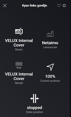

Hoi Martin,
Mocht je de typefout onderhanden nemen, ik zie ook iets raars in de percentages van alle Velux apparatuur. Namelijk, zoals je ook kan zien in de screenshot van Stavorinus) laten de sensoren en dakraam percentages het verkeerd zien. De waardes staan namelijk als 0.44 uitgedrukt en dat dient 44% te zien. Maar Homey laat dit zien als 0.44%. Hetzelfde is het geval bij de dakramen. De position van 7% is namelijk dat het dachtraam dicht is maar het ventilatierooster staat dan open. Homey laat dit echter zien als 0,07%.

Wil je nog eens proberen met 1.1.14
Hoi Martin, de luchtvochtigheid staat nu goed en is ook in flows te gebruiken. De dakramen en rolgordijnen zijn nu ook in percentages correct. Alleen kan ik deze niet gebruiken in flows.
Enige waardes die in Flows zichtbaar zijn is “update device properties” en de enige waarde is “identify device” en die kan ik dan op “on” zetten
EDIT: vanuit de device view kan ik hem wel bedienen, echter niet in flows.

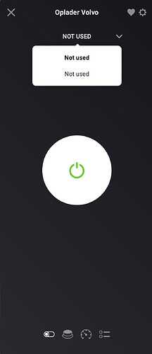

Kun je me een screenshot sturen van de THEN flow kaarten die je ziet bij het device?
bedoel je deze?
Idd. Click eens op de tweede, staat ie daar niet tussen?
Helaas werkt het niet, de applicatie ziet Eve Thermo niet. Misschien als de update voor Matter over een paar maanden uitkomt, zal deze beginnen…
Thanks, ik had er niet over nagedacht dat twee hetzelfde ogende kaarten andere inhoud zouden hebben. Thanks hier kan ik mee uit de voeten. Je bent een held!
