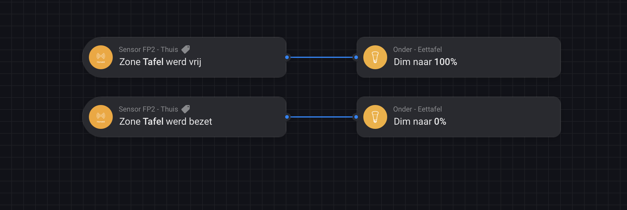

Ik heb vandaag 2 FP2 sensoren gekocht, deze werken echt op en top via homekit!!!
Maar nu… Ik heb een sensor kunnen koppelen met Homey, en ook de juiste labels kunnen aanmaken. Het blauwe lampje op de sensor was aan het knipperen… Door Homekit Controller en de sensor even herstart te geven was dit probleem ook verholpen! Ik helemaal blij uiteraard, maaaaaar… In de Homey app zie ik dat hij zichzelf niet meer update welke zone actief is.
Het zal de depricated kaarten verwijderen (depricated in 0.0.8). Als u een vroege gebruiker was en nog nooit de nieuwe motion cards hebt overgezet, ga dan nu over. De nieuwe hebben zonenamen als dropdown, de oude zijn slechts nummers van zones.
De oude kaarten zitten in de weg voor motion van andere apparaten als de FP2.
