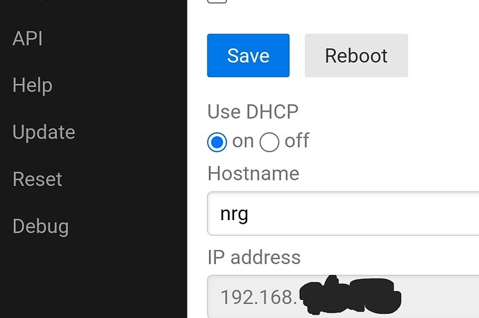

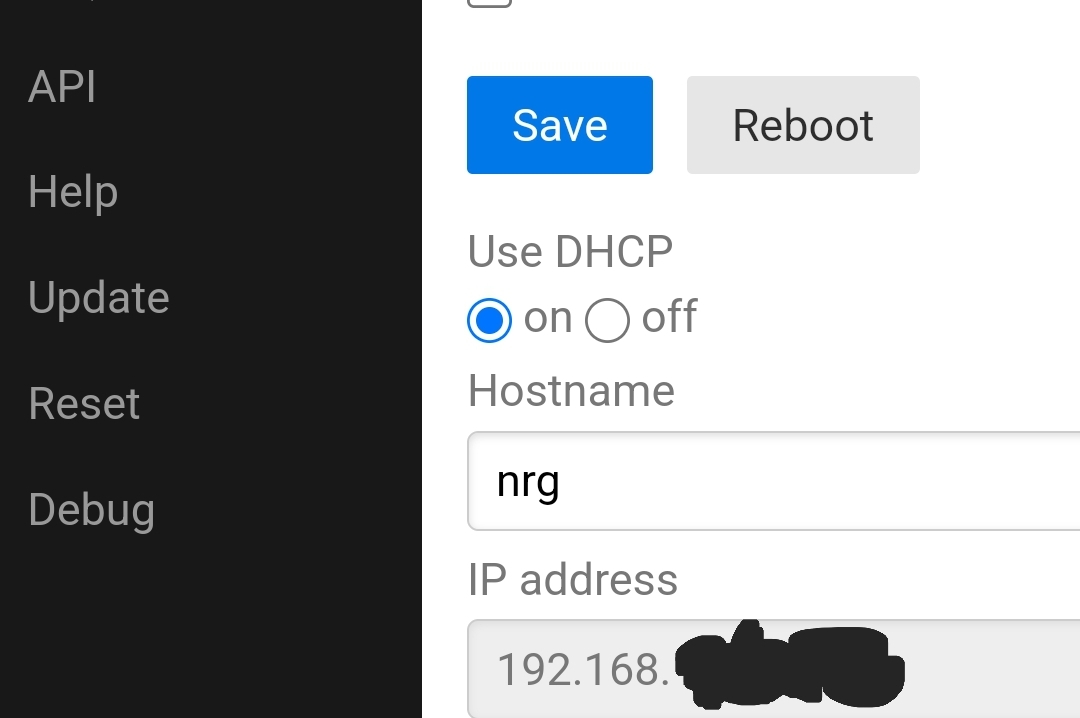

In de wifi settings verander dan de hostname naar nrg. Dan is de webserver bereikbaar via nrg.local. De homeyapp zoekt naar dat webadres.

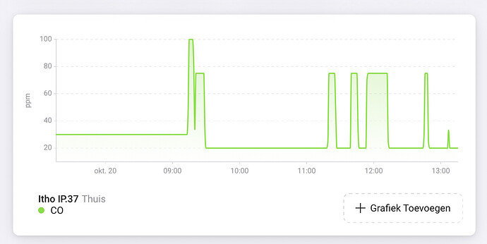

Ik heb in de MQTT oplossing een aangepast script gebruikt waardoor ik ook de ingestelde fan-snelheid kan zien, ook als deze door de ingebouwde vochtsensor van de Itho wordt gewijzigd. Helaas lukt het me door gebrek aan kennis niet om de omschrijving daarvan van CO naar ‘Speed’ te wijzigen en de eenheid naar ingesteld percentage te krijgen (Staat nu nog ppm) :frowning:
Dit is wat ik heb gedaan daarvoor.

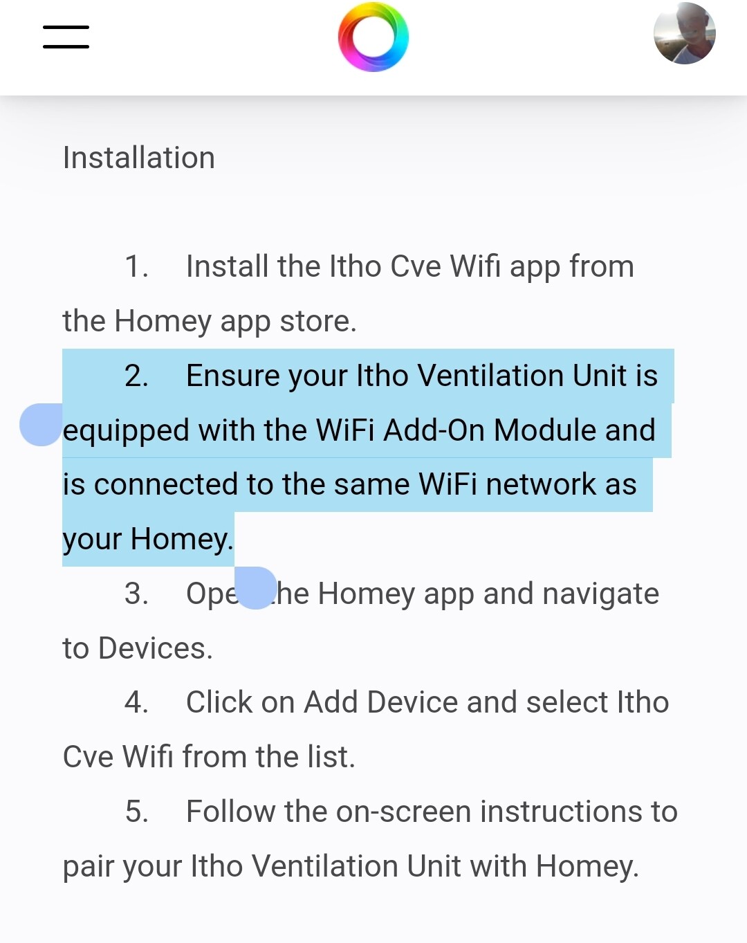

Echter, krijg hem niet toegevoegd aan Homey.
http://nrg.local is geactiveerd (en werkt). Zit in hetzelfde netwerk als de Homey. Wie heeft de gouden tip? Wat zie ik over het hoofd?
