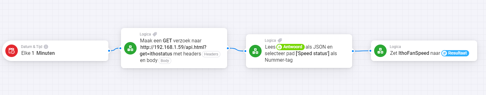

ik heb het ondertussen voor elkaar gekregen, niet via MQTT maar via HTTP Get requests.
Mocht je geinteresseerd dan kan ik de flows met je delen

Hoi Frank,
Je vraagt nu elke minuut de API uit van de module zie ik.
Heb jij geen MQTT server draaien?
Dat zou makkelijker zijn, want de module stuurt regelmatig zijn status dan via MQTT uit en kan je daarop triggeren. Dan ben je sneller dan met elke minuut uitvragen, en het voorkomt onnodig netwerkverkeer.

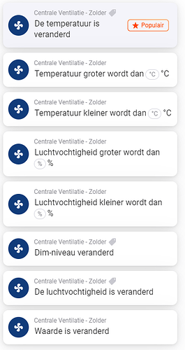

Wat bedoel je met “status” die hij uitstuurt?
Ik kan alleen maar triggeren op deze kaartjes en geen van alle geeft volgens mij de status aan. (hoewel ik geen idee heb wat het laatste kaartje is)
Klopt.
