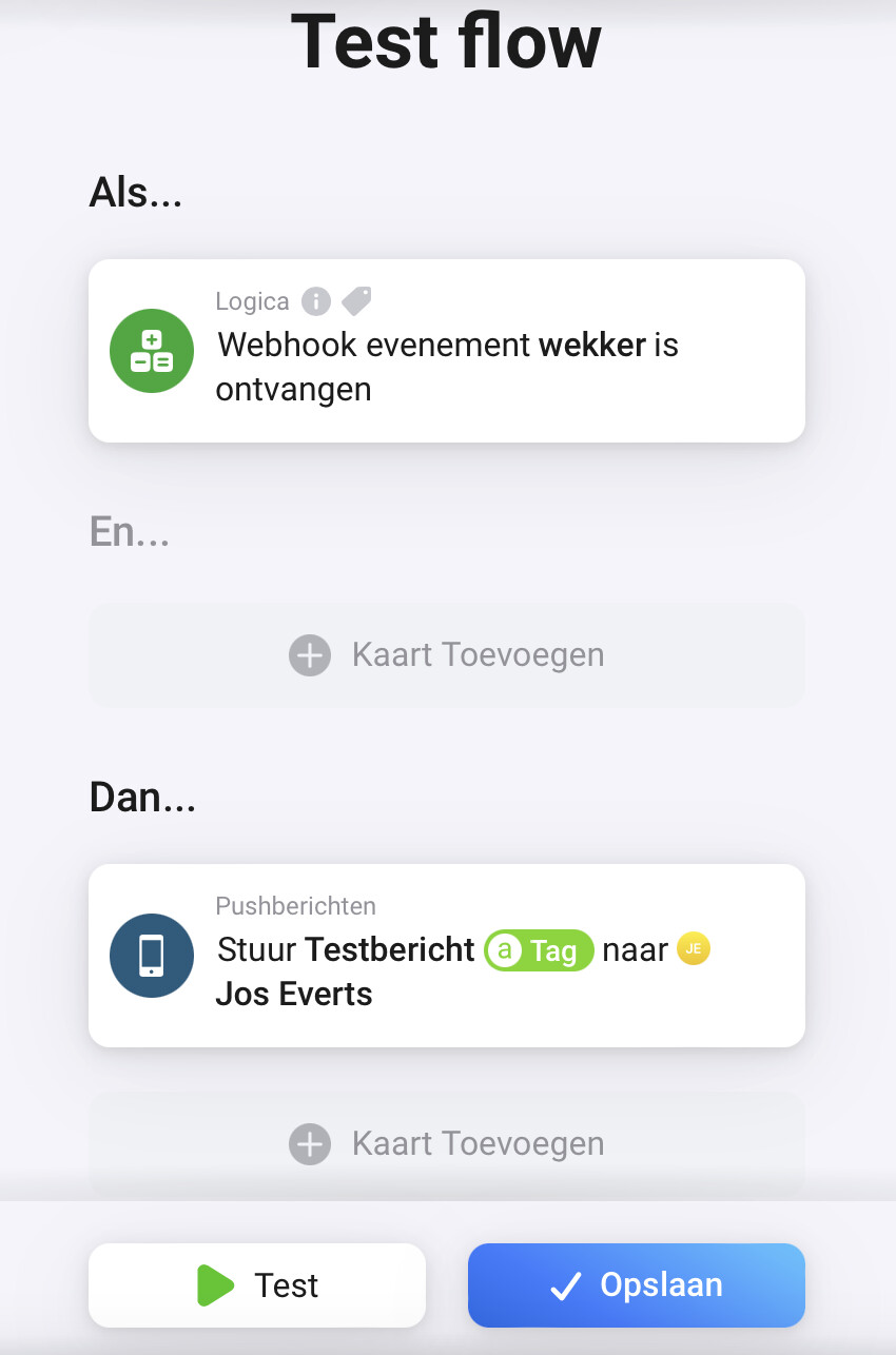

De Opdracht heb ik nu helemaal klaar. my_event heb ik wekker genoemd en bij tag heb ik de variabele ‘aangepaste datum’ genomen, dus tag=Aangepaste datum.
In Homey heb ik bij wijze van probeersel een flow met de naam test gemaakt die een pushnotificatie stuurt naar mezelf met de tekst Testbericht Tag, omdat ik ervan uitga dat de tag uit de Opdracht hier zou ingevuld worden. In het bericht staat echter niet de aangepaste datum (tijd), maar de tekst 'test’1. Kan je me verder helpen?
Hoi Jos, graag gedaan.
Vermoedelijk is de inhoud van de ‘Aangepaste datum’ werkelijk 'test'1
Probeer bij tag eens letterlijk ‘ditiseentest’ of iets dergelijks in te vullen, om zo te ontdekken of het tag-gedeelte van de webhook zelf goed werkt.
Testje: kun je in het opdracht gedeelte iets anders versturen met de ‘Aangepaste datum’ als inhoud? Bv. naar whatsapp/mail/sms/notificatie. Dan kun je checken of inhoud van ‘Aangepaste datum’ werkelijk 'test'1 is, of iets anders is.

Dank je wel, Peter, het is me nu gelukt om opdracht, flow en trigger samen te laten werken. De verwarming start nu op een kwartiertje voor de wekker afgaat.
Top, kun je het hier delen, voor andere geïnteresseerden?
Ik heb het werkend gekregen door de in de opdracht bij aangepaste datum de instelling te wijzigen. Ik heb gekozen bij datumnotatie voor ‘geen’ te kiezen en bij tijdnotatie voor ‘kort’. Op de tijdlijn komt een notificatie met het uur waarop de verwarming is ingesteld.
