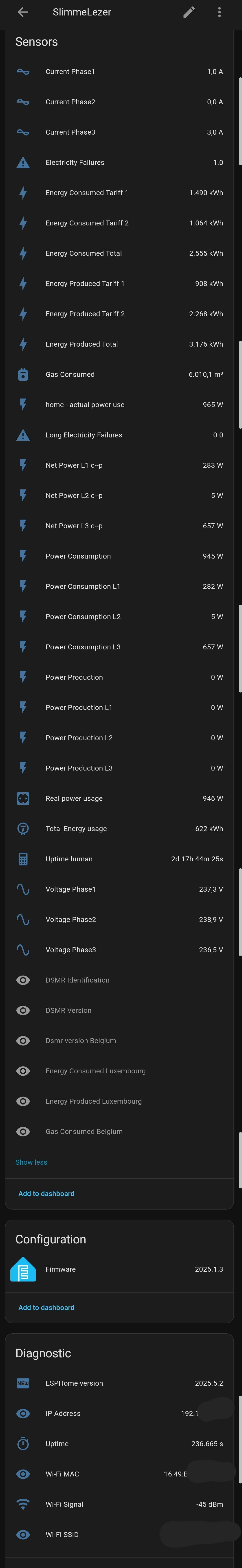

Voor elektra en gas gebruik ik de
Homewizard P1 dongle €25 (Homewizard app is zeer uitgebreid)
Slimmelezer+ €18 (+ €5 voor losse behuizing) (Slimmelezer app)
Werkt allemaal lokaal, dus zonder extra kosten.
Update interval @ Homey:
Elektra:
– HW: 1 seconde
– SL: 5 seconden
Gas: 5 minuten
Ik heb ook de Zonneplan P1 dongle, maar deze heeft een update interval van ‘slechts’ 5 minuten, werkt enkel via de cloud.
Dat maakt hem in mijn ogen (totaal) niet gelijkwaardig aan bovengenoemde dongles.
–Even ter vergelijk–
Update interval: 1 seconde
De mogelijkheden worden niet altijd door de hardware beperkt, zie:
