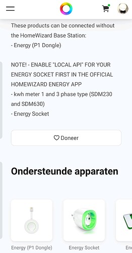

Ik heb enkel de HW app op m’n telefoon gezet, de P1 gekoppeld, en dan moet je de “Lokale API” switch aanzetten (als dat nog niet het geval is)
Telefoon app:
Daarna moet je de banaan aan Homey kunnen koppelen

Zelfde probleem hier. Allebei in zelfde netwerk. Benaderbaar via ip. Werkt prima in de app, maar homey wilt niet koppelen. Local api staat aan. Heeft voorheen prima gewerkt. Sinds vandaag steeds offline. Opnieuw gekoppeld, homey ptp gedaan en de dongle van de stroom gehad. Dongle werkt in de homewizard app prima. Wat kan de oplossing wezen ??
Diagnose : 6c296a50-987a-420a-a701-ee9512f9b59b
Gr. Mark
Hoi Mark, wellicht heb je het al lang gevonden, maar ik kwam ook hier vanwege dezelfde problemen.
Bij mij was de oplossing de Lokale API knop (die default “aan” stond in de Homewizard app) even uit te zetten → de Homewizard app te sluiten → opnieuw de APP te openen en de lokale API weer “aan” te zetten.
Hierna Homey laten zoeken en daar was ie weer!
