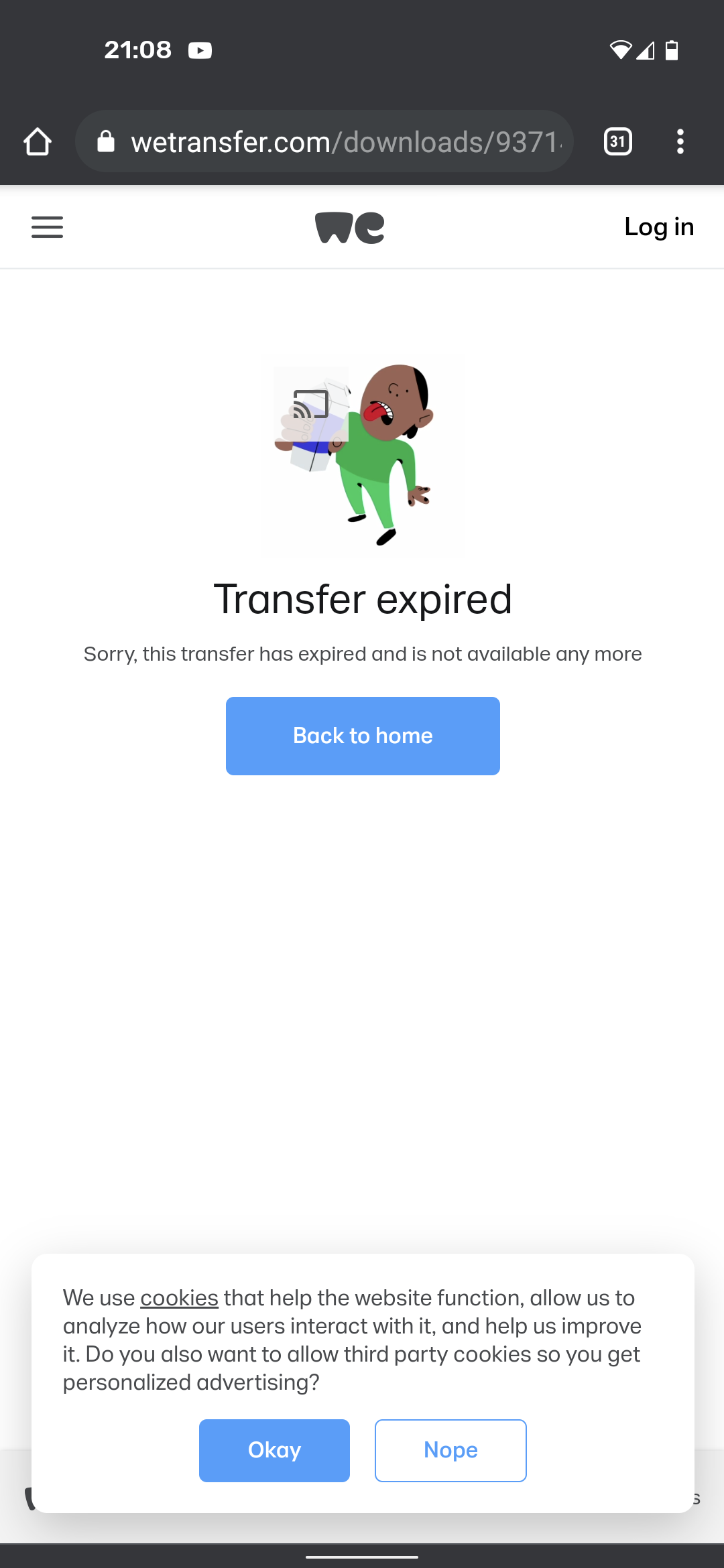

Hallo Peter, kan je deze svp nog een keer delen of mij emailen?
nl.klikaanklikuit-431.zip
De Wetransfer link is verlopen nl.
Alvast bedankt!
