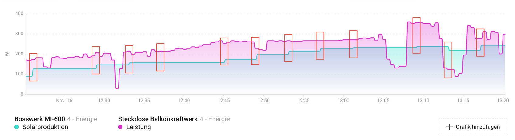

@Tequila329, hast Du die ermittelten Leistungswerte des INNR SP 120 mal mit einem Shelly und der Bosswerk/Deye Sun Integration verglichen?
Mir fällt auf, dass die Leistungswerte des INNR WallPlugs nahezu immer über den Werten des Bosswerk Wechselrichters liegen:
Theoretisch sollten die Werte doch zumindest dann annähernd passen, wenn aktuelle Werte vom Wechselrichter übertragen werden (rechteckige Kästchen). Aber selbst dann liegen die Werte tlw. bis zu 100 W und mehr auseinander. :thinking:
Ich trau der Bosswerk / Deye Sun Integration nicht wirklich, auch in der App sind die Werte teilweise sehr merkwürdig.
KA was die da genau an Werten ausspucken :slight_smile: Nur alle 6min mit gefühlt sehr seltsamen gemittelten Werten.
Mein Bauchgefühl ist, das nicht die Integration das “Problem” ist sondern die Daten Quelle selbst.
Wir haben die Shellys mal gegen andere Leistungsmessgeräte laufen lassen, da war die Abweichung untereinander bei weitem nicht so hoch wie App → Shelly oder INNR

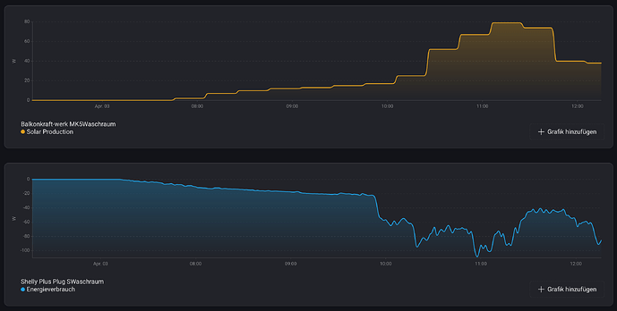

Das Problem mit dieser App ist aber dasselbe wie mit der Home Assistent Integration (siehe Post #21), die vom Mikrowechselrichter übermittelten Messintervalle sind einfach zu groß, zumindest bei dem Bosswerk MI600.
Hier mal ein Vergleich der Messintervalle zwischen der App und einem Shelly Plus Plug S:
(6 Stunden Anzeige)
Das unterschiedliche Messintervall hat auch einen nicht unerheblichen Einfluss auf den Ertrag:
– Solarman Smartphone App: 32,40 kWh *1
– Shelly Plus Plug S: 38,24 kWh
(Zeitraum März 2023)
*1 Messwerte entsprechen den Werten in der Homey Sofar / Solarman App.
