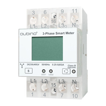

Die Qubino werden m.W. nach noch unterstützt?!
Weiß aber aktuell nicht nur die einphasigen oder auch der mit drei Phasen.
Da hätte ich noch einen abzugeben :slight_smile:
Das 3 Phasen SM wird nicht unterstützt. Ist in der App nicht aufgelistet und in der Homey-Kompatibilitätsliste von Qubino steht es auch nicht drin.
Ich habe aber grade eine Device Request verschickt.
