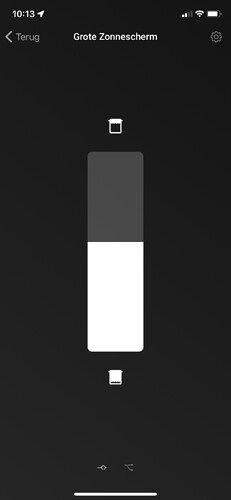

Het aparte is dat ik zoals op de foto wel een schuifbalk zie, maar die geeft geen commando.

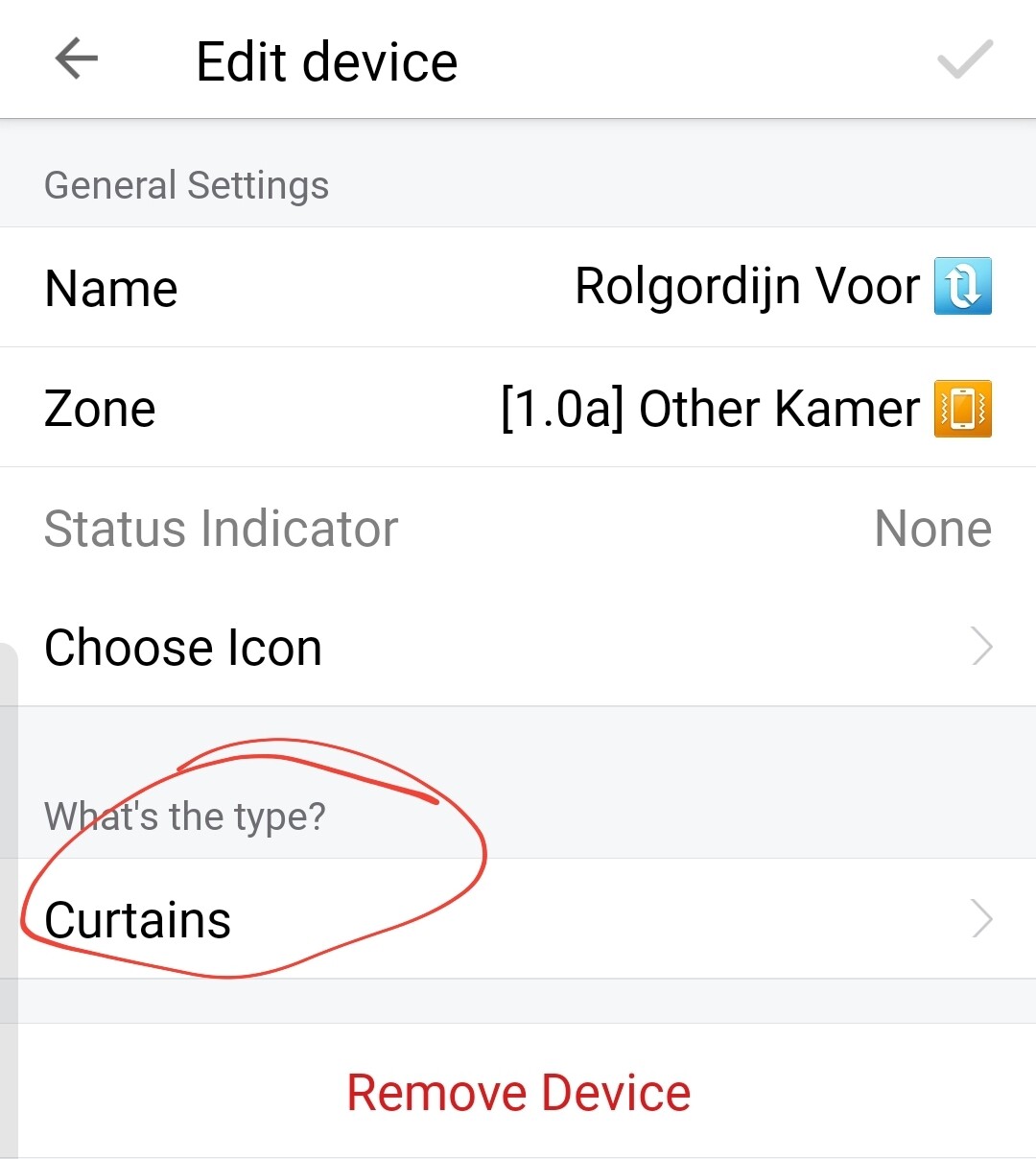

Je kunt eens proberen of een ander type iets uitmaakt:
Dank Peter voor het meedenken. Ook die instellingen maakt geen verschil. Het aparte is dat andere Tuya apparaten zoals lampen wel via Homey werken/zichtbaar zijn. Ik had met de vorige/oude Tuya bediening in Homey ook geen ‘schuifbalk’ maar 3 ronde knoppen: omhoog, omlaag en stil.
Het rare is dat de schuifbalk geen commando geeft aan Tuya.
Ja dat had ik ook, maar mijn gordijnmotors doen het wel met de app.
Misschien zijn jouw gordijn motors ‘toevallig’ voor een deel ondersteund, zodat ze wel koppelen, maar niet bedienbaar zijn.

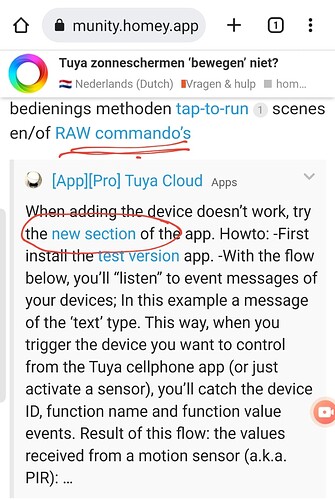

Dag Peter, ik begrijp nadat ik in Tuya ‘Tap-to-run’ heb gemaakt, moet ik 10 min. wachten i.v.m. verversen door Tuya. Het omcirkelde gedeelte begrijp ik niet.
Het bovenste deel, ‘deprecated’ is niet van toepassing, dat is het oude gedeelte…
Begin dus bij "At Homey: "
Als je de app configuratie opent, zie je onderin een button genaamd “Refresh Scenes” waar je even op moet klikken.
Dan zijn je tap-to-runs te starten vanuit flows.
Werkt dat niet, herstart dan de app.
