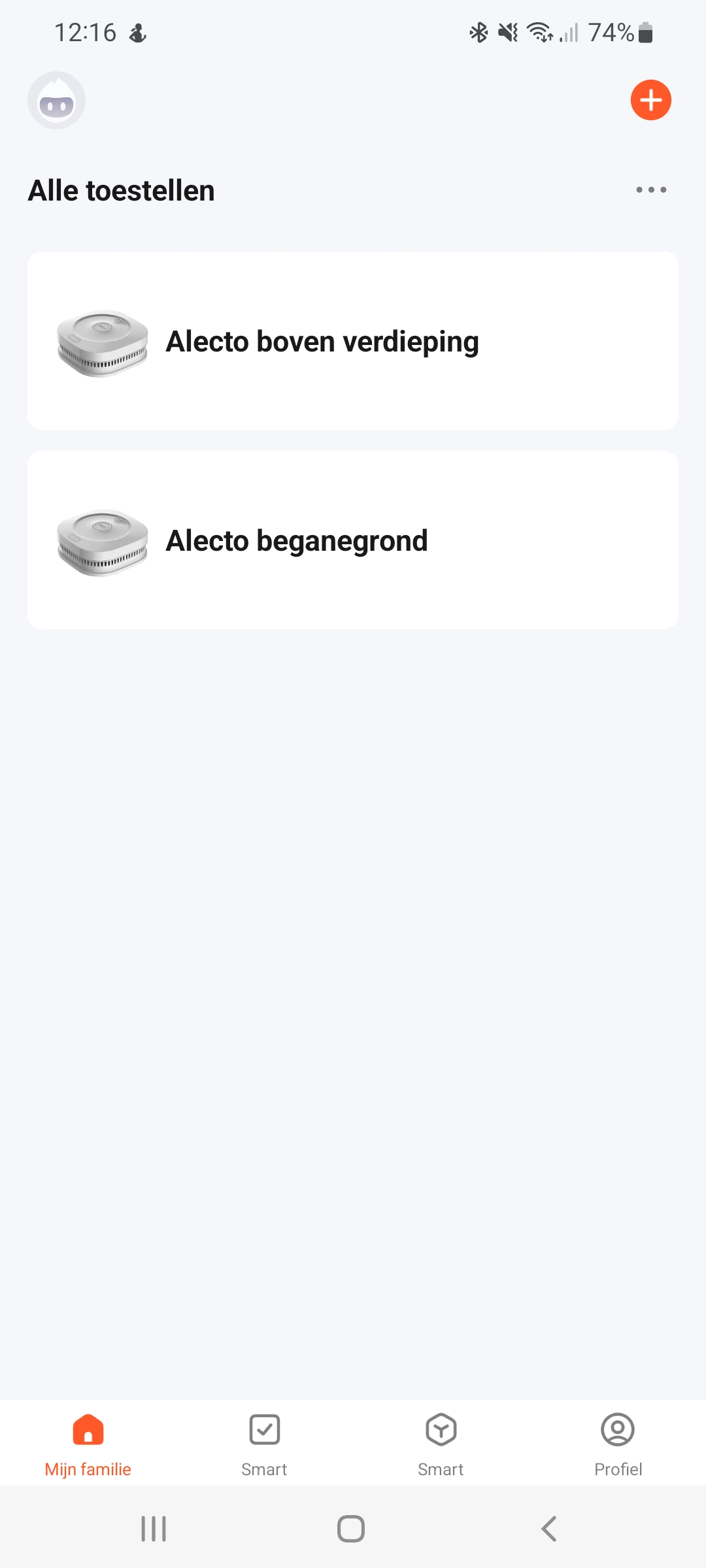

Broeders. Ik heb afgelopen week 2 alecto WiFi rookmelders aangeschaft en deze in de tuya app gekoppeld.
Dat gedeelte werkt nu. Maar ik heb geen idee hoe ik dit gekoppeld krijg in homey. En dan vooral de api die je moet invullen.
