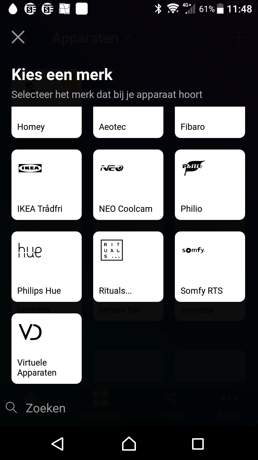

Ik wil de temperatuur van sensor 1 die in gebruik is weergeven i
In de virtuele apparaten staat ook een thermostaat hier staan diverse virtuele schakelaars die je kan gebruiken.

Dit zijn de screenshots van de app.
Al vast bedankt ik ga er mee aan de slag en kijken of ik verder kom er mee.

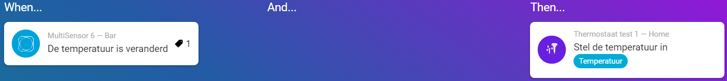

Anders een flow maken, trigger door temperatuur verandering en dan de temperatuur naar de virtuele thermometer copieren.
Kan je een voorbeeld van een flow sturen, ik heb er diverse gemaakt maar helaas geen uitlezing.

Even een gokje: in plaats van de tag “Temperatuur” moet je bij sensor de tekst measure_temperature invoeren.
Helaas werkt dat niet. Als ik het kaartje goed begrijp moet ik de virtuele sensor selecteren en die heet temperatuur…
Maar zoals Robert zegt moet het wel. Je hoeft geen kaartje te selecteren, je moet gewoon de tekst invoeren zoals aangegeven wordt. Dus “measure_temperature”
Dit is hoe ik het doe, hiermee stel ik de gemeten temp in in een virtuele thermostaat
