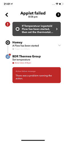

Sinds 1 januari krijg ik elke keer de melding Applet Failed. De connectie tussen homey en IFTTT werkt wel zodra ik via de Remeha de temperatuur wijzig, maar als dit via Homey (en ook via flows) gaat dan faalt de Applet en wordt dus ook niet de temperatuur aangepast.
Ik heb de Remeha connectie meerdere malen opnieuw aangemeld.
Iemand een idee?
