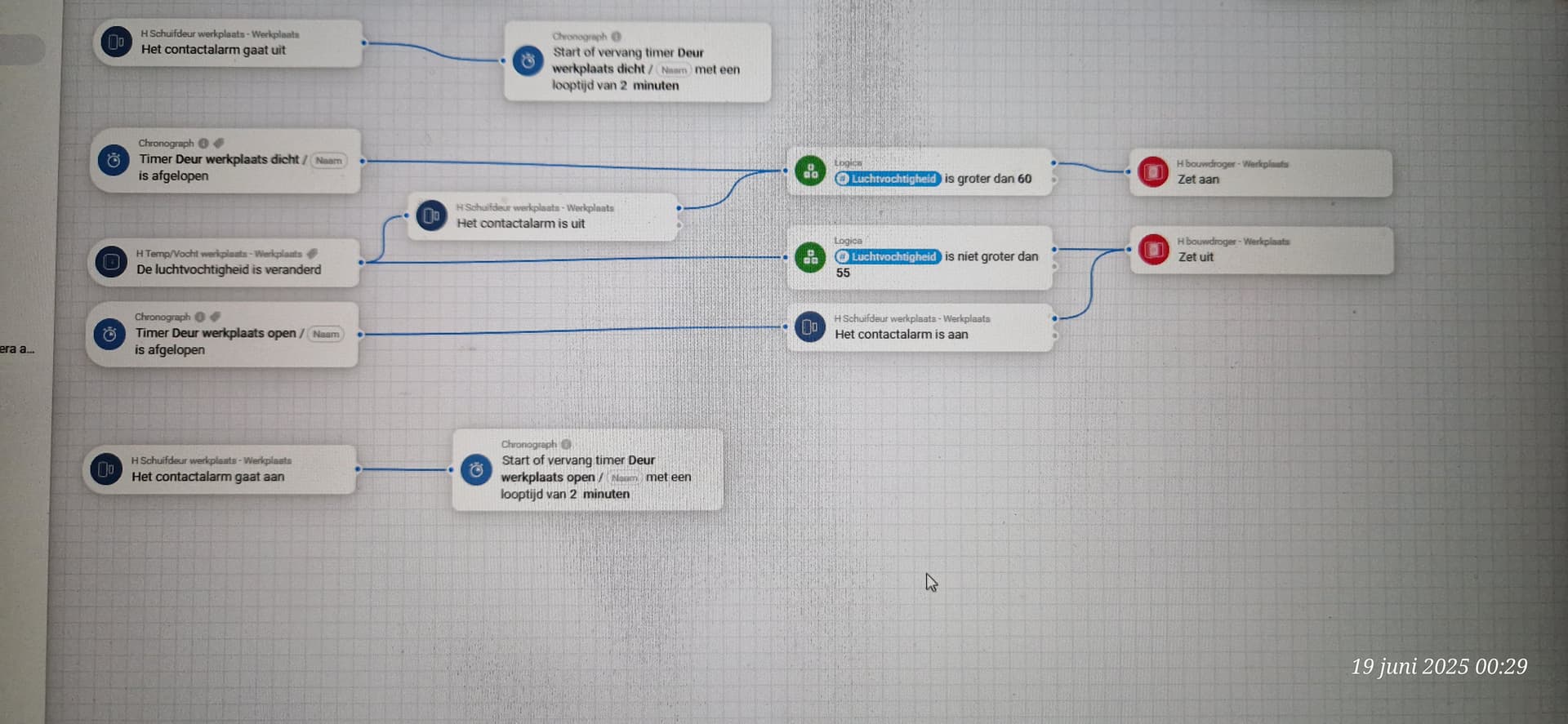

mijn kachel draait via een smartplug en een virtuele thermostaat.
ik heb mijn hele relatieve luchtvochtigheid verhaal laten varen en ga nu gewoon op gemeten luchtvochtigheid schakelen met een bouwdroger.
Hiervoor heb ik een kleine flow gemaakt, de flow draait nu net dus ik zal nog even moeten uitvinden of het ook echt goed werkt.
maar het idee is als de deur meer dan 2 min open is dan gaat de bouwdroger uit en pas als de deur weer 2 minuten dicht is gaat hij weer aan, dit om te voorkomen dat hij aldoor gaat schakelen zodra je door de deur stapt.
momenteel is de streef luchtvochtigheid tussen de 50 en 55 ook dat stel ik misschien later nog bij maar je moet ergens beginnen.
foto van de flow:
als jullie nog tips, opmerking of verbeteringen hebben dan sta ik er zeker voor open
Ik zou de vaste timers van Homey er zeker uithalen en er timers van maken van de app Chronograph.
Als je de ingebouwde timers van Homey gebruikt worden die ongeacht de situatie altijd uitgevoerd.
Doe je bv na 1 minuut de deur een keer open en dicht gaat na 2 minuten de droger uit. Doe je 10 seconden later de deur weer open en dicht gaat hij na 2 minuten weer uit.
Bij de app Chronograph kan je de lopende timer weer gewoon onderbreken.

een kleine update, ik heb het nu een werkende opstelleng.
met grote dank aan @Ton_Meek en zijn reacties op dit topic: Luchtvochtigheid, bel en de klepel. 🔔 - #15 by Rmb
ik hebben nog altijd de kachel deze gebruik ik om de temperatuur comfortabel te maken om in te werken, nu los van de luchtvochtigheid. de luchtvochtigheid controleer ik met een luchtontvochtiger. deze is geschakeld via een smart stekker.
zie de flowkaart hierboven.
wat ik er nu nog bij heb weten te maken is een schakeling die meet hoe de luchtvochtigheid binnen is ten opzichte van buiten.
in de bijgeleverde voorbeeld foto gaat het over de overloop omdat in die flow verder geen onzin staat gebouwd.
wat doet de flow, hij berekende van gemeten binnen en buiten luchtvochtigheid en temperatuur een waarde uit. en die vergelijkt hij met elkaar om te beoordelen of de absolute luchtvochtigheid buiten groter of kleiner is dan binnen.
in het geval van deze flow geeft het dan vervolgens op een variable weer of ventileren helpt voor een lagere luchtvochtigheid op de overloop of niet.
maar je kan er natuurlijk ook slimme raamopeners mee bedienen of weet ik veel wat voor andere toepassingen mee bedenken.
