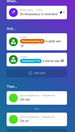

Hallo is dit misschien iets ?
je kunt ook een virtuele sensor maken van de buiten temperatuur en je schakelt ipv de design radiator je vloerverwarming.
Ik zal hem in elk geval in 1 flow maken aan/uit.
Maar er veranderd toch niks als ik een virtuele sensor maal met de gegevens van de buiten temperatuur van Tado? Dan moet ik toch als nog de temperatuur via een flow door geven aan de virtuele sensor?
Ik zou de buiten temperatuur van homey aanhouden en daar een virtuele sensor van maken, tenminste als je op buiten temperatuur wilt schakelen.
als: buiten temperatuur veranderd.
en: de tijd is …
en: de vloerverwarming uit is ja
en: de buitentemperatuur is… graden.
dan: zet de vloerverwarming aan.
anders: zet de vloerverwarming uit.
de virtuele sensor zou ik van Arjan kranenburg nemen.
Het is maar een suggestie ik ben ook maar een hobbyist :grinning:
Ik had al even gekeken en virtuele sensor gemaakt maar hoe heb jij de homey buiten temperatuur gekoppeld aan de sensor?
Ga naar virtuele apparaat.
installeren.
naam apparaat.
kies pictogram.
klik op sensor en dan vink je gemeten temperatuur aan.
je ziet hem nu terug wanneer je een flow maakt.
zie voorbeeld flow.
In mijn voorbeeld schakel ik een lamp want ik kan geen vloerverwarming schakelen.
kun je hier wat mee ?
nu met afbeelding
Ik heb hem getest het werkt hier 100%
Maak in Logica eerst:
naam voerverwarming uit.
type ja/nee
waarde ja
dan: in je flow zoals voorbeeld.

sorry mijn fout je ook deze flow even maken voor je waarde.
