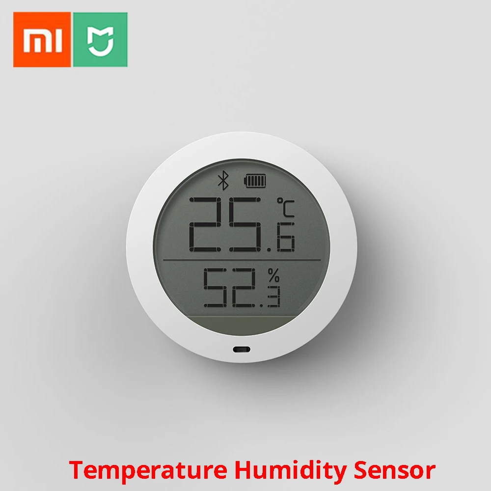

zoiets?? weet alleen niet of deze al homey compatible is… maar lijkt me dat dat wel gemaakt kan worden…
Helaas, je kan hier de temp niet instellen enkel aflezen.
Dus eigenlijk zoiets als de link maar dan met de optie om een gewenste temp in te stellen die je aan Homey kunt doorgeven
