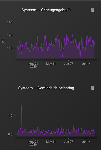

Ik heb er 28 en nog geheugen vrij:
Sterker nog tot homey firmware 4.x was er altijd maar maximaal 25-50 MB vrij en nu rond de 100 MB.
Ook op de lange termijn is de belasting normaal:
Dus volgend mij gaat een Homey Pro daar echt niets aan verbeteren, ik vermoed eerder dat er meer agressief applicaties uit het geheugen worden getrapt wat veel van dit soort “vreemde” issues veroorzaakt
