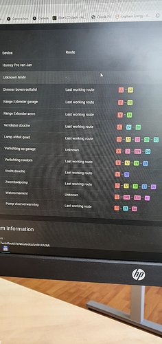

Bedankt wat ik heel raar vindt is dat in in devoper zie staan dat mijn waterornament verbonden is met Zwave apparaten welke niet bestaan, kij maar eens op de afbeelding, en hij werkt ook ineens niet meer trouwens, ook de verlichting garage werkt slecht en ook daar staat een apparaat op die ik niet ken, hoe kan dit nu weer
Als je op “heal” klikt, krijg je dan andere/nieuwe routes?
Je range extender garage lijkt niet veel te doen trouwens
 die komt in geen enkele route terug.
