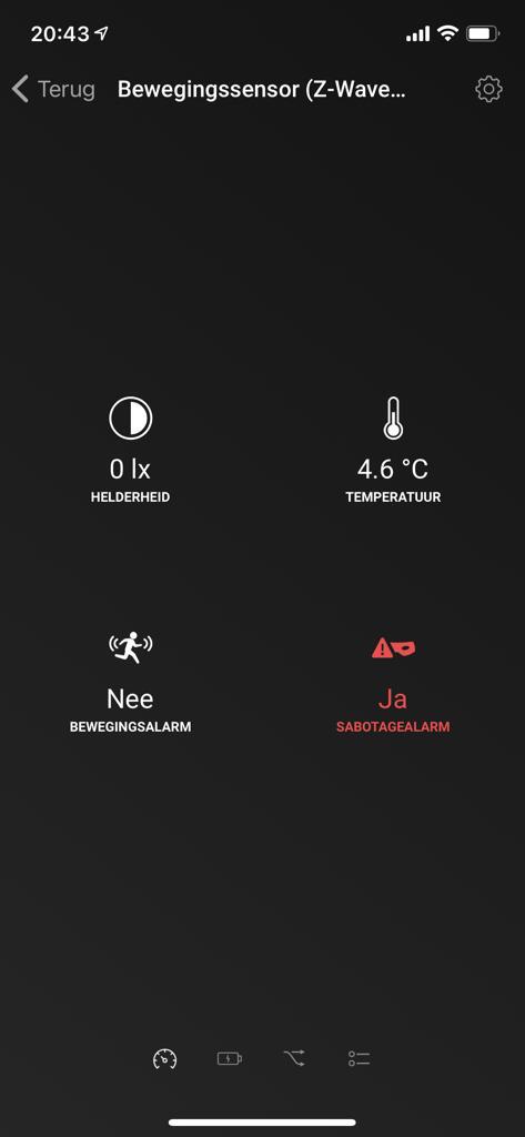

2 - Fibaro (app v2.4.6) motion sensor. regelmatig gaat het sabotage alarm af. Reset van de app helpt niet, alleen de sensor uit zijn houder halen en terug plaatsen (verder doe ik niets)???
