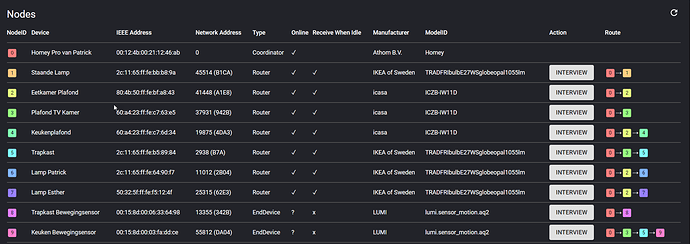

Ik kan de Aqara sensoren toevoegen, maar na een aantal uur werken ze niet meer. Dit betreft verschillende sensoren, zoals deur, beweging, knop sensors, enz. Reset van Zigbee netwerk al gedaan. Helemaal Homey resetten?
Hoe ziet je Zigbee netwerk er uit? Als je geen (of te weinig) Zigbee router devices hebt (vrijwel alle Zigbee apparaten die permanent aan de stroom hangen zijn Zigbee router) en je sensoren zitten op het randje van Homey’s bereik is de kans groot dat het bij wijze van spreken met een zuchtje wind al stuk valt.
Zojuist heb ik hele Homey reset gedaan en plus een Zigbee reset. Daarna heb ik vaste Zigbee aparaten toegvoegd. Dit deed Homey direct als ik het merk selecteerde. 3 Icasa’s dimmers en 1 Ikea Tradfri lamp. Daarna moest ik wel andere IKEA Tradfri lampen toevoegen doormiddel van de lamp te resetten.
Op zich ziet het er goed uit (voor zover dat af te leiden is uit de beperkte informatie die Homey geeft), afgezien van misschien “Trapkast Bewegingssensor” die een directe verbinding heeft met Homey (dat hóeft niet een probleem te zijn). Kwestie nu van een paar dagen afwachten om te zien of het netwerk zich in stand houdt.
Vreemd dat die niet via de trapkast lamp gaat, want deze hangt er naast

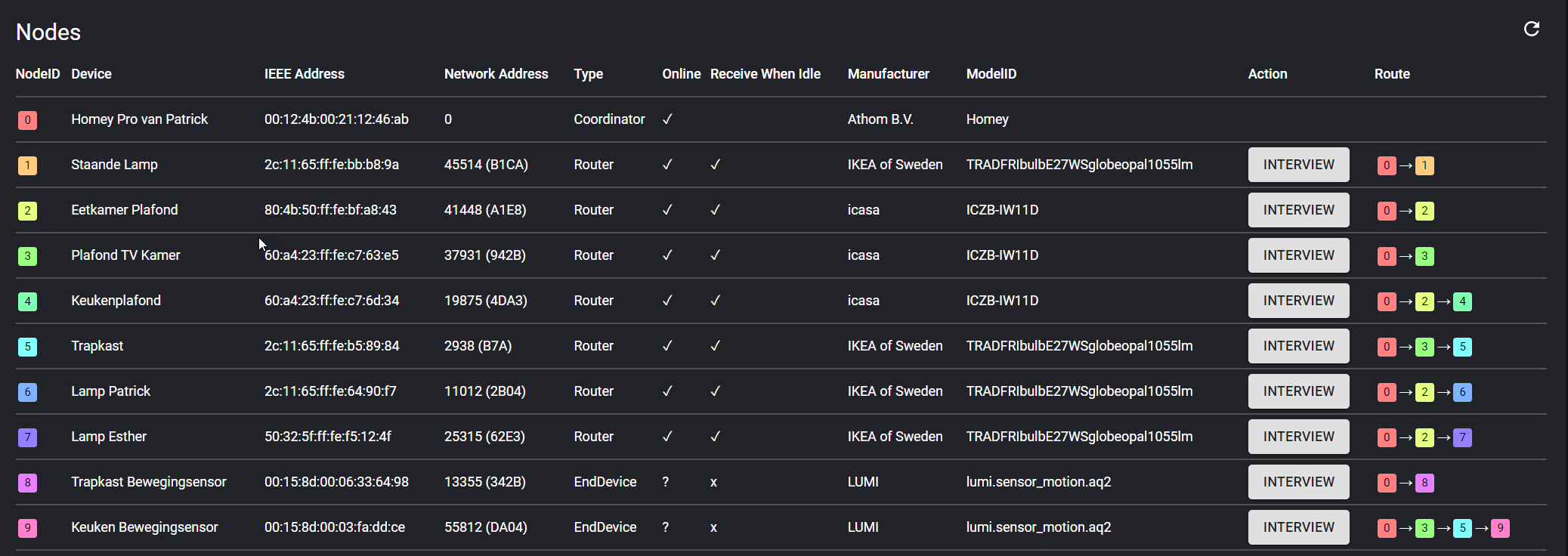

Je zou kunnen proberen de sensor nogmaals toe te voegen (zonder eerst te verwijderen), op de plek waar je 'm gaat gebruiken (dat moet sowieso altijd met sensor devices).
Had hem op de plek toegevoegd waar hij blijft. Nu reageert de bewegingssensor in de keuken al niet meer. In de trapkast wel. Wat kan ik hieraan doen?
Ik heb al geprobeerd opnieuw toevoegen zonder te verwijderen
Wat laat de routing tabel in de developer tools nu zien? En even voor de volledigheid: alle Zigbee apparaten zijn permanent van stroom voorzien, neem ik aan?
