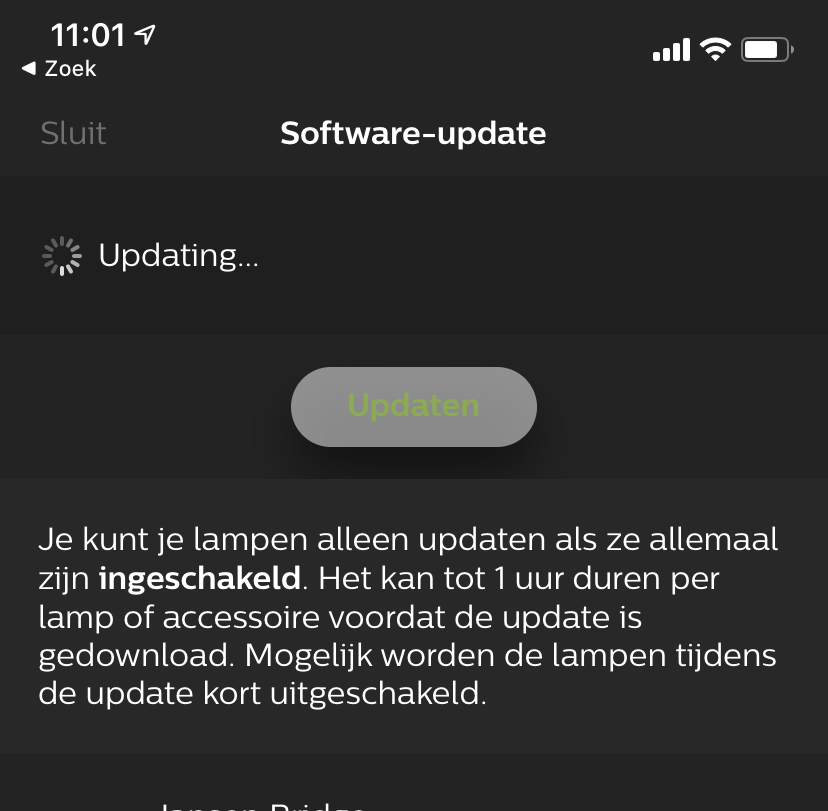

Vandaag een update van de bridge ben eens benieuwd
Fingers crossed
Zou je me kunnen laten weten of dit goed is verlopen? Als er namelijk veel bugs zijn, dan voer ik de update gewoon niet uit
Zal je morgen laten weten. Want vanavond gaan de flows aan de gang. Maar tot nu toe zie in geen issues met de lampen. (kan de in/uitschakelen dimmen en evt. kleuren). Vanavond worden de scenes afgetrapt.
Tot dusver lijkt bij ons thuis alles weer te zijn hersteld naar hoe het was.
De update heeft zijn ding gedaan bij ons.
Eindelijk
@Joris2112 Sorry voor de late reactie maar alles loopt PERFECT!!
Super dankje!
