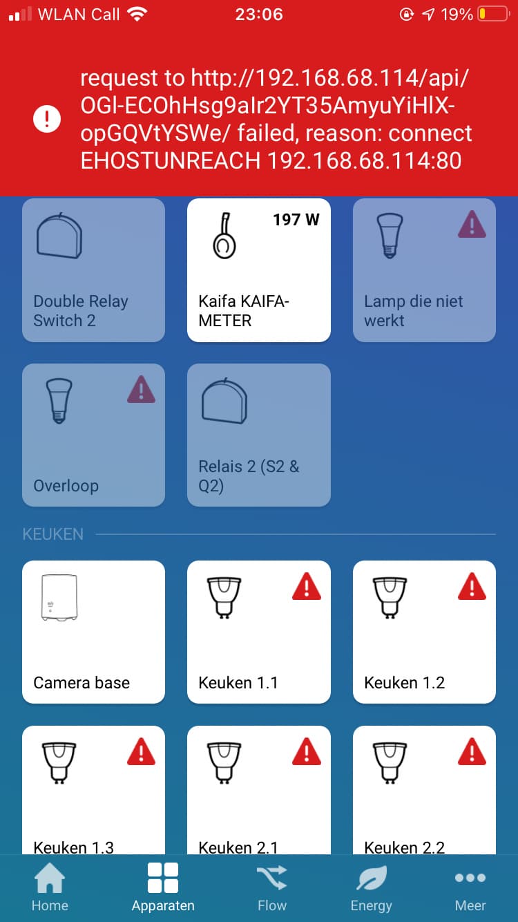

Gen 2 en versie:
Net even geüpdatet. Netwerk uit HUE bridge 2 gehaald maar geen verbinding. Zie ook foutmelding
Géén netwerkkabel in de Hue bridge zal inderdaad géén verbinding geven.
Maar wat als je de internetkabel uit de router trekt?
Als er dan verbinding is moet het lokaal zijn.
Die ga ik morgenvroeg een proberen Hansie
En dit is dus de reden dat ik streef naar bridgeless. Niets kopen waar je een extra bridge voor nodig hebt. Keep it simple.
Helaas, zojuist internet van de router afgehaald en lokaal werkt het niet
Ben benieuwd wat de foutmelding dan is?

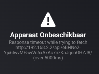

Hier hetzelfde gedrag. Alle HUE-apparaten zijn niet bereikbaar via Homey (rode uitroeptekens).
Foutmelding: “Zoeken naar Hue bridge” (rode melding)
  • Homey versie OS: 7.4.1
  • Homey hue app versie: 5.7.2
  • HUE bridge software versie: 1.51.1951086030 (BSB002)
  • Via HUE app werkt besturing prima (IOS App op IOS:15.4.1)
Geprobeerd:
  • Homey Hue app herstarten/herinstalleren (duurt erg lang)
  • Homey OS herstarten
  • Hue Bridge herstarten
  • Ipone herstarten
Edit: Na twee dagen is dit gedrag weer veranderd en het probleem automagisch opgelost.
Edit2: Het lijkt te maken te hebben met mijn eigen “brakke” Wi-Fi router. Mijn excuses!

Bij mij was het probleem dat de Homey op een ander WiFi netwerk was ingesteld dan de HUE bridge. Nadat ik beide op hetzelfde WiFi netwerk had ingesteld, door het WiFi netwerk dat mijn Homey gebruikt aan te passen aan hetzelfde netwerk waarop mijn HUE Bridge bekabeld op is aangesloten, waren alle lampen direct weer beschikbaar in de Homey app.
