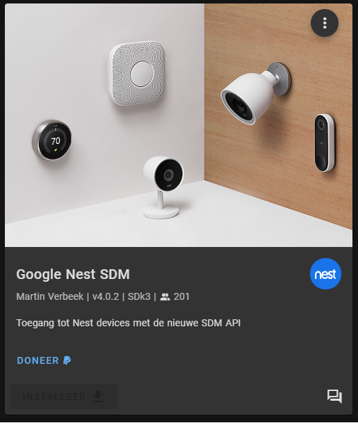

Hoi iedereen,
Erg fijn dat dit kan! Maar ik loop vast bij stap 1… Ik snap gewoon niet hoe ik die app kan installeren…
Ik kan gewoon niet op installeren drukken… Iemand enig idee? Zie afbeelding.
eerst even inloggen op de HCS
Post het even openbaar op forum. Dan pikt Max het op.
