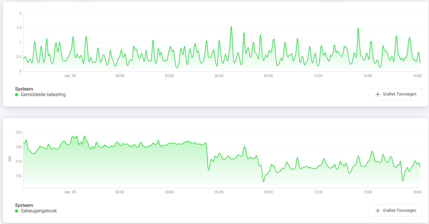

Volhens mij zijn de insights op system het meest bruikbare/gedetailleerde. Per definitie zijn insights wel steeds minder gedetailleerd naarmate je verder teruggaat in de tijd. Er is geen rechtsteerkse toegang tot ‘echte’ CPU usage dat ik weet.

Bijbehorende Insights
maar wat is te veel / te erg…
2.4Ghz heb ik op 20Mhz staan 5Ghz staat op 80Mhz, maar goed niemand die daar last van heeft.
Mijn Homey is rustiger dan die van jou zo te zien, toch had ik vanmorgen om 0745 weer ellende. Maar het is denk ik te kort om in deze grafiek terug te zien. Maar 1 minuut niet reageren is al meer dan voldoende om heel irritant te zijn. Licht wat niet aangaat, knoppen die niet reageren…
Het ziet er niet uit dat deze geringe mate van belasting tot 1 min lang niet reageren zou kunnen leiden. Ook zou ik niet verwachten dat een verbroken wifi je flows heel lang ophoudt. Wat voor soort knopjes / lampen reageren dan niet? Je hebt het over HUE, is dit Zigbee rechtstreeks aan Homey of via de bridge? Op welk kanaal staat Zigbee ingested?
