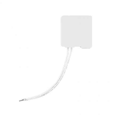

Deze heb ik inderdaad:
En heb deze gewoon via de app van KAKU aangemeld met bijbehorende type.
Maar dat werkt niet.
