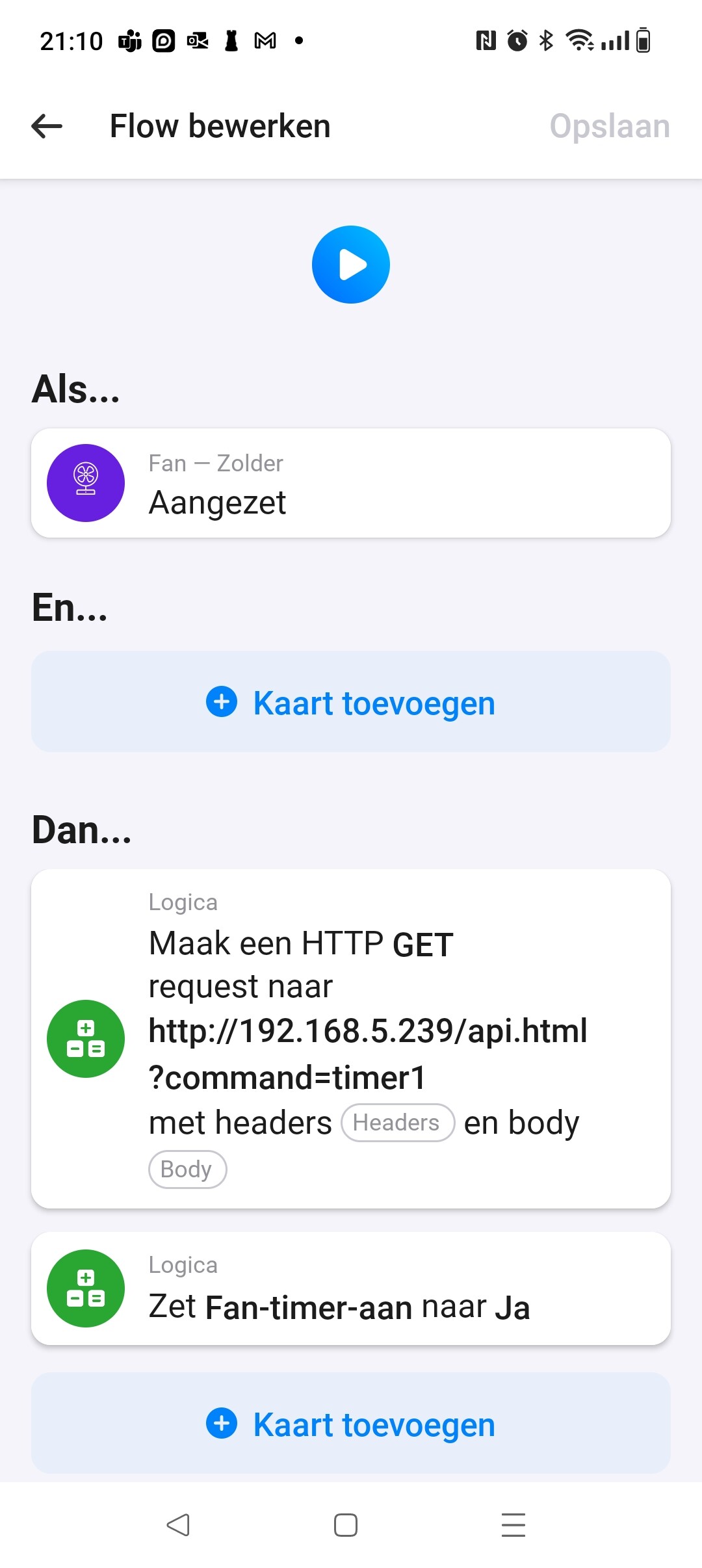

Ik heb een virtual device uiteindelijk aangemaakt in homey.
Tevens 5 stuks flows die worden aangeroepen met het virtual device.
Elke flow roept dan een http adres API call aan.
En hij schakelt daardoor de Ihto fan.
Werkt echt perfect.
