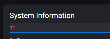

Ik weet niet wat het default Zigbee kanaal is van de Hue bridge, maar als dat hetzelfde is als het default kanaal van Homey (11, meen ik) dan heb je nu drie apparaten die alle drie op hetzelfde kanaal hun eigen Zigbee netwerk in de lucht houden.
Het zou een optie kunnen zijn om een Homey Zigbee reset te overwegen, dan zoekt Homey zelf naar het rustigste kanaal en heb je (hopelijk) last van mogelijke storing.

Ik zie in de Hue app dat bridge 1 op kanaal 15 zit en bridge 2 op kanaal 11.

Homey zit vaak ook op kanaal 11.

Ik zie het inderdaad staan: image
Als ik dit wil wijzigen krijg ik netjes een popup:
"You are about to change the channel of your Zigbee network.
This should only be necessary if you are certain the network is suffering from severe interference on it’s current channel.
It will cause the network to become unstable until all nodes managed to switch to the new channel. Additionally, some devices, which do not follow the Zigbee specification (e.g. Xiaomi), might not switch at all, requiring a re-pair.
Are you sure you want to continue? If so, make sure all nodes connected to the network are powered on and within reach of the controller. It is required that at least one router is on the network. If you have no Zigbee devices paired to Homey it is best to let the Zigbee chip select a quiet channel by resetting the network. Changing channels might take a few minutes."
Door ze zo ver mogelijk uit elkaar te zetten (Homey op 21, Hue bridge 1 op 15 en bridge 2 op 11) zou het beter moeten worden toch?
