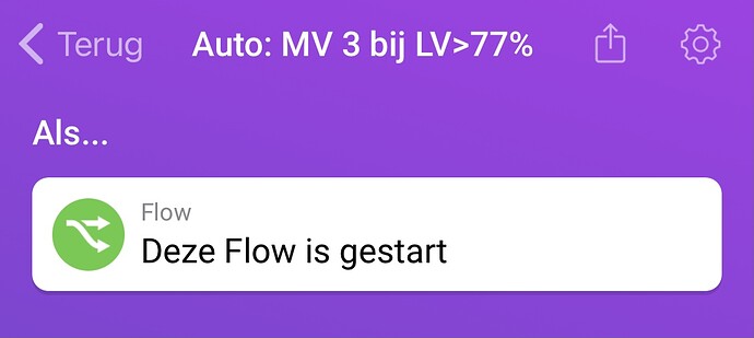

Wat ik gemerkt heb met de flows in mijn sturing voor de ventilatie is dat stand 3 ook geactiveerd wordt als het buiten erg vochtig is. Ik heb een raam in de badkamer en als deze open staat is het een kwestie van tijd voor de luchtvochtigheid binnen > 70% is.
Ik ben het daarom anders opgelost.
Ik heb om te beginnen twee ‘nummer’ variabelen aangemaakt:
“Laatste LV badkamer” en
“Delta LV badkamer”
Dan een flow als volgt:
De flow die gestart wordt vanuit de bovenstaande ziet er zo uit:
Komt erop neer dat er gekeken wordt naar de snelheid waarmee de luchtvochtigheid stijgt. Als het raam open staat gaat dit heel langzaam, ga je douchen dan springt het met flinke stappen omhoog. Daarnaast controleert hij nog op >77%, maar deze controle zou er eigenlijk ook uit kunnen. Als ik de douche open zet gaat stand 3 na ongeveer een minuut aan.

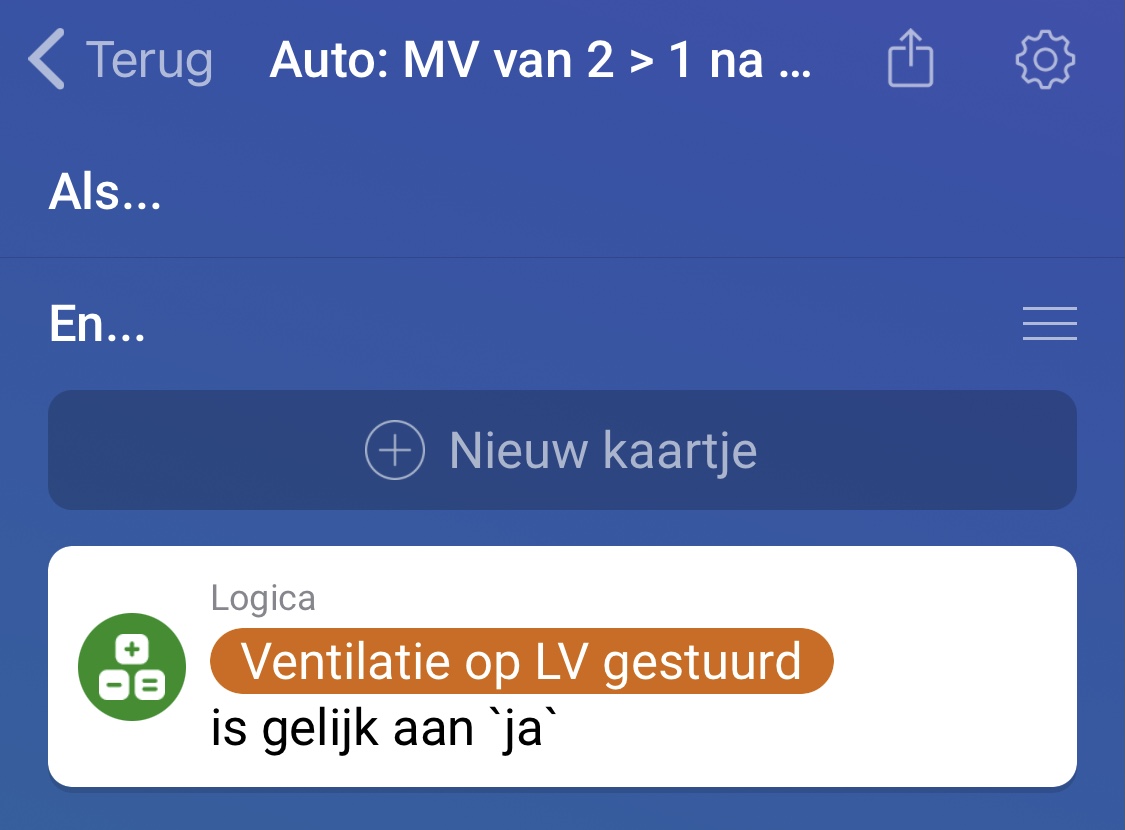

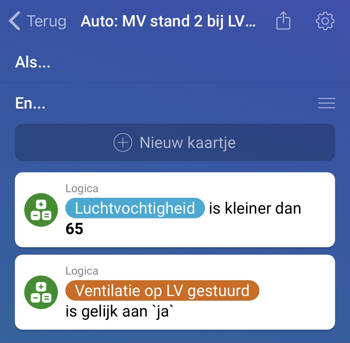

Ik zet ook nog een boolean variabele om in de vervolg flows onderscheid te kunnen zien tussen de automatisch sturing op basis van luchtvochtigheid of handmatige met de 3 standen schakelaar in de keuken.

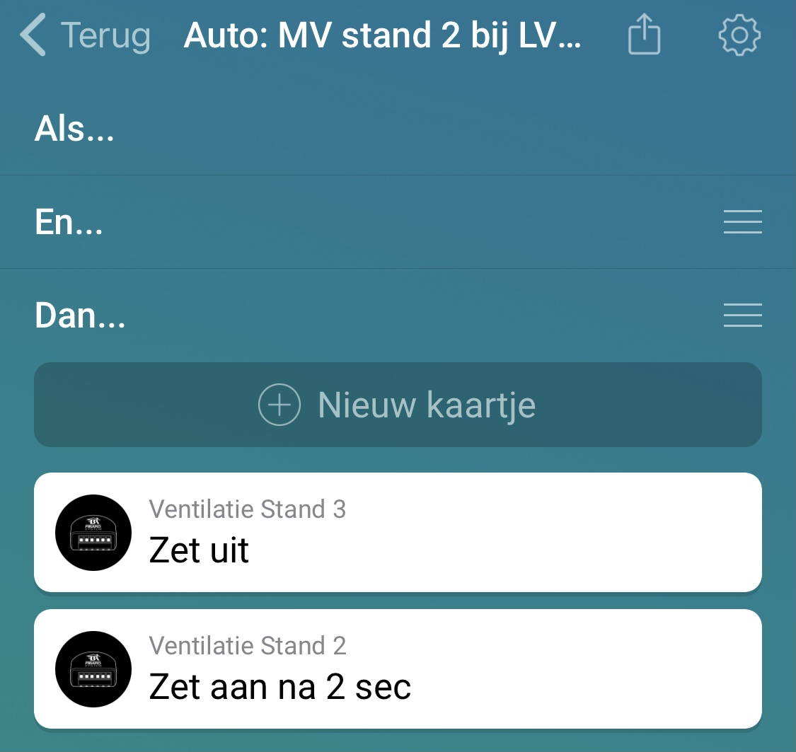

In de eerste flow (bij wijziging van de luchtvochtigheid) gaat hij naar stand 2 als de waarde <65% is. Daarnaast gaat hij na een uur altijd weer van stand 3 naar 2. Een andere flow zet hem van 2 naar 1 na een half uur.
Voor de volledigheid ook de andere flow die aangeroepen wordt:
En de flow die stand 3 na een uur uitzet:

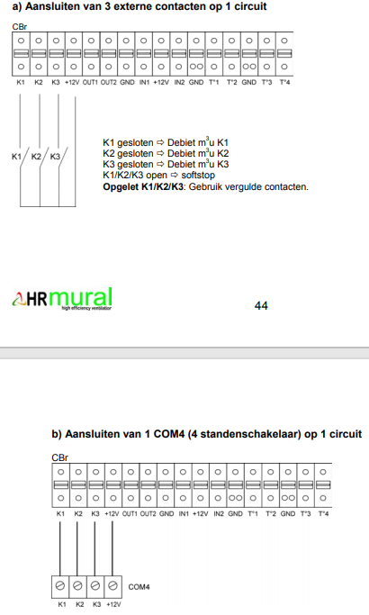

Ik heb dit antiek stuk ventilatie, wel zonder perilex. Dit werkt met een bedraade afstandsbediening waarop ik 3 debieten kan aanklikken. Maar er is ook een mogelijkheid om een 4 standenschakelaar aan te sluiten.
Kan ik hierop een rgbw controller van fibaro op aansluiten om het zo verder te automatiseren?

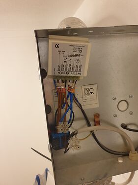

Hi All,
Lees al een tijdje mee en gisteren eindelijk de stoute schoenen aangetrokken en mijn mechanische ventilatie aangepakt.
Met een shelly 2.5, 2X shelly H&T en wat steeklasdoppen…
Gelukkig was er reeds een voorbeeld van JPe4619 waarvoor dank!
Ook ik Martijn_Hoogenbosch zijn ‘output switched ON url’ toegepast. Werkt ook goed!
