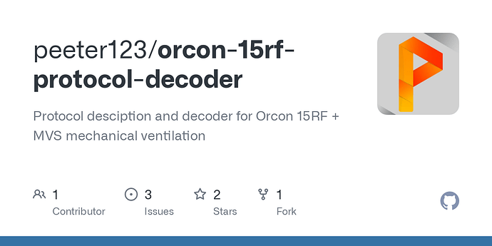

The protocol is based on the Honeywell Evohome protocol
Wie weet werkt het wel met de Evohome App. Dit zou je ook kunnen proberen.

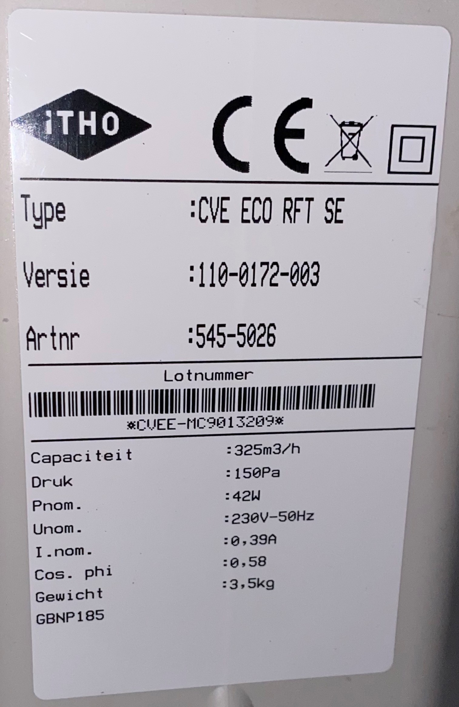

In ons huis hebben we twee Itho afzuigsystemen. Beide zijn van het type: CVE ECO RFT SE. De ene doet de keuken en woonkamer afzuigen. De andere is voor beide badkamers boven.
Nu heb ik dit topic uitvoerig doorgenomen en lees dat er een extra module voor beschikbaar is waardoor je hem kunt aansturen via een Fibaro RGBW module. Ik heb echter nog een Shelly 2.5 liggen en zie dat andere ook hun systeem daarmee kunnen aansturen.
Is dit uberhaupt mogelijk, of zit je gewoon met een Itho ventilator vast aan zo’n PWM module?

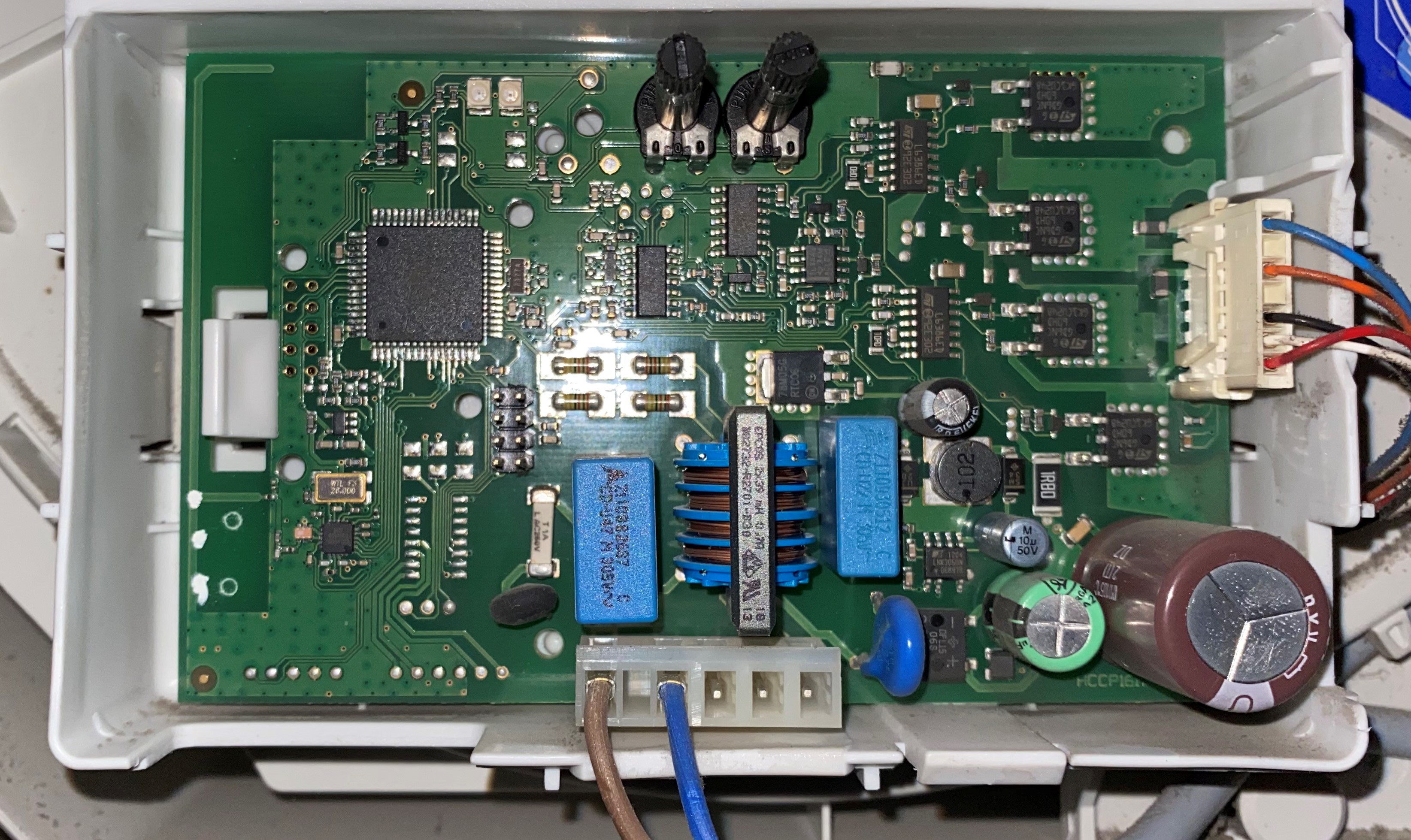

Xiaomi/Aqara 2CH relay werkt ook prima hier, alleen nog problemen om de printplaat uit de behuizing te krijgen bij een ITHO-CVE166, weet iemand of daar ergens een borging op zit ?

ja ik weet dat het kan alleen die printplaat gaat niet los. nu maar met een flexibele schroevendraaier toch nog net los kunnen krijgen.
wellicht dat iemand weet voor een ITHO-CVE166 of er een borging ergens moet zitten om het printplaatje uit de behuizing te halen. Maar goed, voor mij was het nog net gelukt om schuin de schroeven van de kroonstenen los te schroeven.

De Shelly kun je alleen gebruiken voor de aansluitingen van een 3-standen schakelaar die via de “Perilex stekker” loopt, jij hebt een netstekker aansluiting:
ik neem aan dat dit, deze aansluiting is? Dan zie je dat er nog 3 contacten niet gebruikt zijn, dat zijn dan hoogst waarschijnlijk de aansluitingen voor de 3 standen schakelaar. Om een hogere stand via de Shelly in te schakelen, moet je dus een contact van Shelly (O1 en/of O2), verbinden met 1 of 2 van de vrije contacten ( zo te zien rechts en/of midden ). De Shelly moet dan natuurlijk ook met de netspanning worden verbonden (L met bruin en N met blauw)

Dit is wat er staat voor de Perilex stekker. Kan ik dan gewoon de Shelly er aan vast knopen? Ik heb al een aantal keer gelezen dat als je hier gebruik van maakt dat de RF functionaliteit hiermee uitgeschakeld wordt. Dit kan ik echter niet terug vinden in het boekje. Is het dan veilig om aan te nemen dat de afstandsbedieningen dan gewoon blijven functioneren (vermoedelijk kun je daar geen antwoord op geven ;-))?
Wat ik niet zo goed begrijp is hoe dit te vertalen naar de aansluiting. Er zitten 5 pinnetjes. Eerst bruin/fase (L), dan blauw/nul (N) en daarna 3 vrije contacten. Hoe kan ik er achter komen welke dat zijn. Jij geeft rechts en/of midden aan. Waarom denk je dat, en zou ik dat kunnen checken? Zijn dat bijv die 3, 2 en 1 op het plaatje? Tnx alvast!
De tip van @Mike1233 is wel een goede tip denk; instellen als rolgordijn. Tnx
Vanaf de rechter en de middelste pin dacht ik op je foto te zien dat er printsporen omhoog gaan naar de 4 weerstanden, midden op de print. Je kunt een test doen door de fase te verbinden met de gewenste pin, dan kun je zien hoe de ventilator daarop reageert. De laagste stand heeft (tegenwoordig) meestal geen draad verbinding, maar wordt automatisch gekozen als de andere standen niet gekozen zijn.
