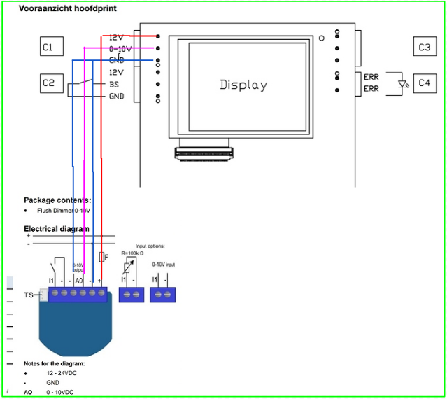

In de nieuwe woning hangt een zehnder comfoair e300 en heb een qubino 10v dimmer aangeschaft. Kunnen jullie mij opweg helpen dit correct aan te sluiten?
Disclaimer: ik heb dit zelf niet, dus geen garantie, maar dit lijkt mij de meest logische aansluiting.
P.S. De zwarte draden bij C2 horen er niet bij, 'k heb er overheen getekend.
Alleen de Blauwe, Rode en Paarse draden!
