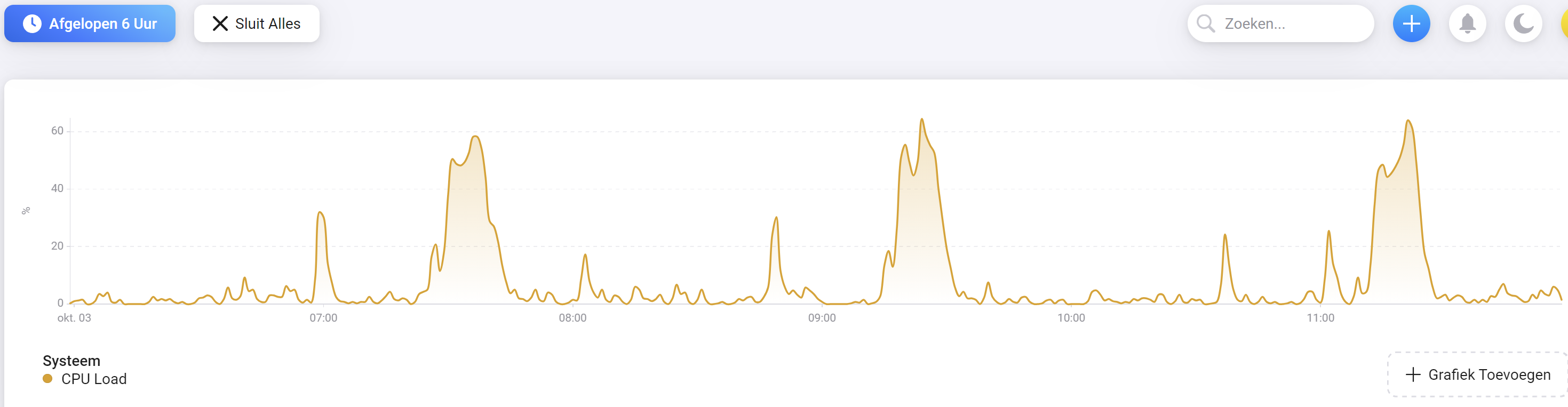

Ja, daar heb ik ook last van sinds 28 september en bij de CPU Load zie ik dat de Homey ook meer CPU resources vraagt:
Ik zag ook dat, ongeveer elke twee uur, de CPU Load een kwartier lang boven de 50% komt:
