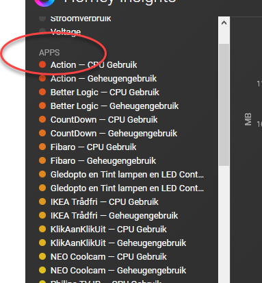

Anders even naar insights gaan en daar kijken over iets overbelast is. (geheugen/cpu)
Heb wel even de stroom er af gehad, zal het nog wat langer proberen. Is er een mogelijkheid om alle apps in 1 keer te selecteren om het CPU/Memory verbruik te zien,? Of moet ik ze echt per app selecteren en dan het verbruik bekijken?

Volgens mij kan dit alleen per app.

afbeelding
hierop klikken Rob…
Thanks Anton.
