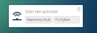

Ik ga hier even mee aan de slag. Ik zie zojuist dat ik activiteiten van de hub kan selecteren in de flows :slight_smile:
Roy bedankt!
Door jouw opmerking ben ik verder gaan kijken dan mijn neus lang is :stuck_out_tongue:
Dom, dom, dom! :slight_smile:
Het is opgelost :+1:
Ik kon dus gewoon de activiteit via de hub starten door die in de flow te gebruiken :slight_smile:
