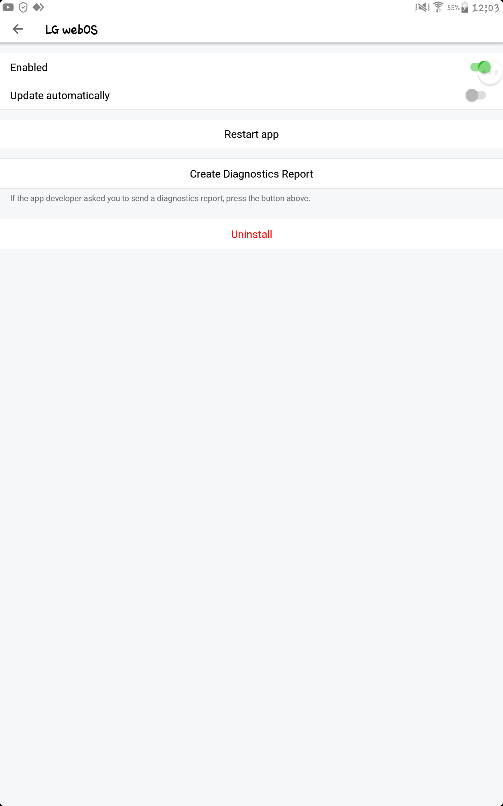

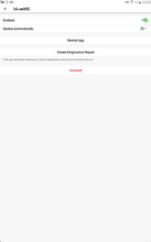

Bei der LG Web OS app gibt es keine einstellung.
Die Einstellung ist nicht in der App sondern in der Kachel die für den Fernseher steht, bei mir unter Erweiterte Einstellungen- Pooling Time
Ok, ist ebenfalls nicht vorhanden.
